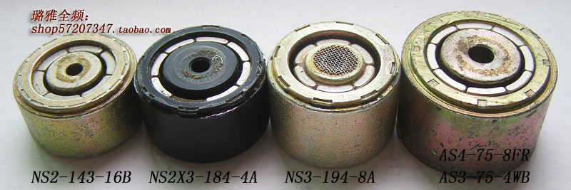

美国优雅(AURA)公司的喇叭最核心的和与众不同的技术就是专利的径向钕磁磁场技术(NRT),也就是优雅喇叭好声的关键,购买时注意优雅的NRT磁体特点,并注意产品的型号是否能与优雅公司现有产品对的上号,一般是买不到假货的(优雅公司现有产品介绍http://aurasound.flyinghstudios.com/downloads.html)!
下面简单的介绍一下优雅喇叭的NRT磁体结构:
一    常见优雅2寸-4寸纸盆全频单元介绍:

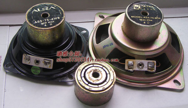

下图中优雅单元依次为:NS2-143-16B,ns2x3-184-4A,ns3-194-8A,AS3-75-4WB,AS4-75-8FR,并对映各自拆开的磁体,其中,AS3-75-4WB和AS4-75-8FR的磁体完全一样。
1,优雅2寸全频单元NS2-143-16B 和其磁体图:
2,优雅2X3寸全频单元NS2x3-184-4A和其磁体图
3,优雅3寸全频单元NS3-194-8A和其磁体图
4,优雅3寸/4寸全频单元AS3-75-4WB/AS4-75-8FR和其磁体图
二    优雅喇叭NRT(径向钕磁系统)磁体和普通钕磁喇叭磁体对比
     下图中为优雅2寸NS2-143-16B全频喇叭和普通2寸钕磁全频喇叭的内部结构对比,可以发现正品优雅NRT磁体结构明显不同:优雅NRT磁体为几块弧形的小磁片组成的圆环形磁体,磁体相对很小,却有着非常厚大的纯铁壳和粗大的中心T铁,并且T铁中心有散热孔(散热性能优异),磁隙深度较大,铁壳外无任何漏磁;而普通钕磁喇叭铁壳较薄,中心为一块整体圆柱形磁铁,无中心T铁,无散热(散热较差),磁隙深度较小,铁壳外有较大的漏

好棒~正在用胆鬼的3寸,还没拆开过,不知道4寸的8FR怎么样鉴别真伪,或者说真假的主要区别在哪
