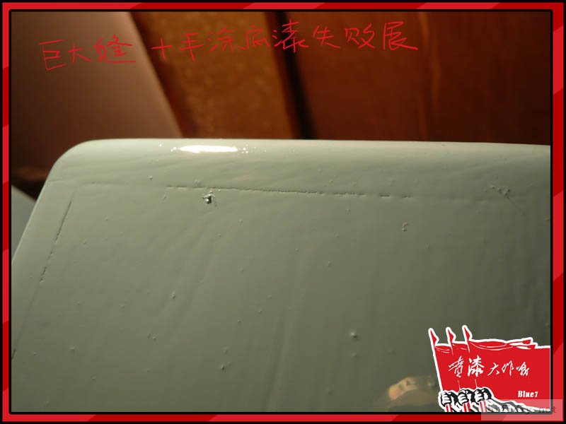

 楼主| 发表于 2009-1-14 23:14 | 显示全部楼层

发表于 2009-1-14 23:35 | 显示全部楼层
奇怪,原来没有大缝隙是如何出来的

发表于 2009-1-15 03:43 | 显示全部楼层
谁给你出的主意这样刷底漆?!坑人啊
箱体表面可以先用硝基类的封下底就可以了,那种ab组分的腻子刮好后用合适的砂纸打磨完全可以做到表面很光滑,喷漆效果也没问题
箱体开裂的地方灌胶,侧面打孔用竹钉加固吧
