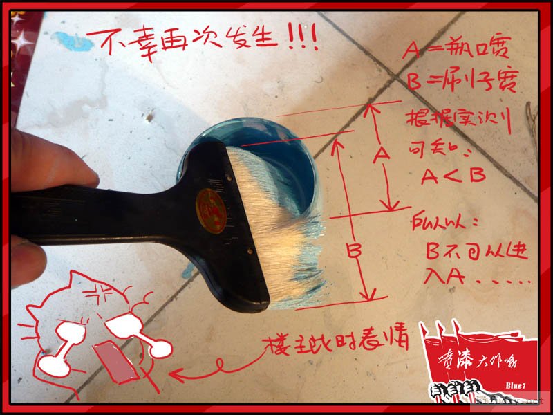

 楼主| 发表于 2009-1-14 22:01 | 显示全部楼层
请各位点击一下西班牙小提琴演奏家和作曲家萨拉萨蒂的名曲:吉普赛之歌,来深刻理解搂主此刻的心情吧

发表于 2009-1-14 22:12 | 显示全部楼层
不要灰心继续努力,你已经是半个行家了
