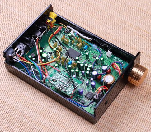

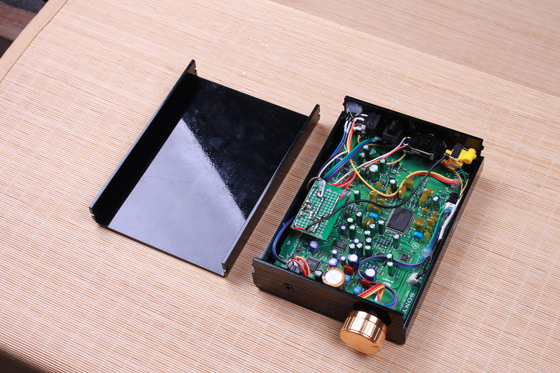

 楼主| 发表于 2008-11-8 11:02 | 显示全部楼层
同轴.JPG   同轴板的输出,接在解码板的第4根线上,本图白色的线。

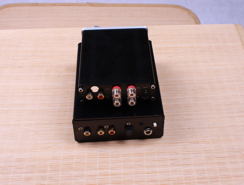

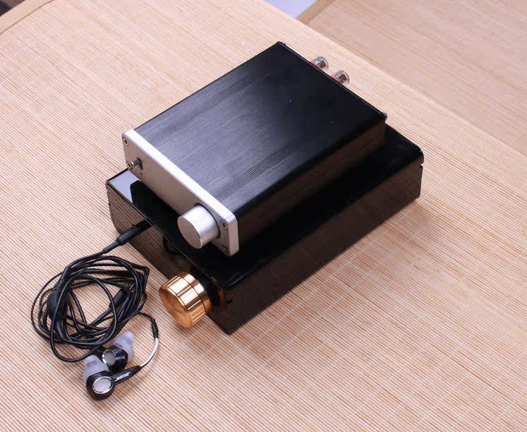

发表于 2011-6-11 21:24 | 显示全部楼层
我定做的外壳漂亮吧,这款解码板推我的BOSE耳机真是太爽了 ,推力强劲,戴上去就久久拿不下来。音质比较那些动辄一千多的耳放超值多了。如果是因为没有外壳或者没有适合的外壳,放在旁边嫌碍眼,而弃之不用,实在可惜!我的QQ :22485643,对外壳有改造的想法的大家可以交流交流!
