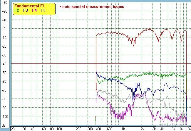

zaph测量的失真谱:
9500:
XT25,显然,2khz附近及以下的二三次谐波失真都很高,使用不当的话,后果很严重(尤其由于它频响方面的特性,许多人会把分频点做得较低):
类似于XT25结构的7000,明显好很多,当然,它还有其他方面的改进:

多谢数据,看起来还是9500比较划算
