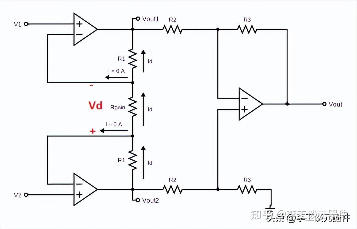

反馈电阻跨接在两个放大器之间,觉得浮地,没法算反馈量?
其实这就是仪表放大器的前级部分
仪表放大器公式推导+工作原理
