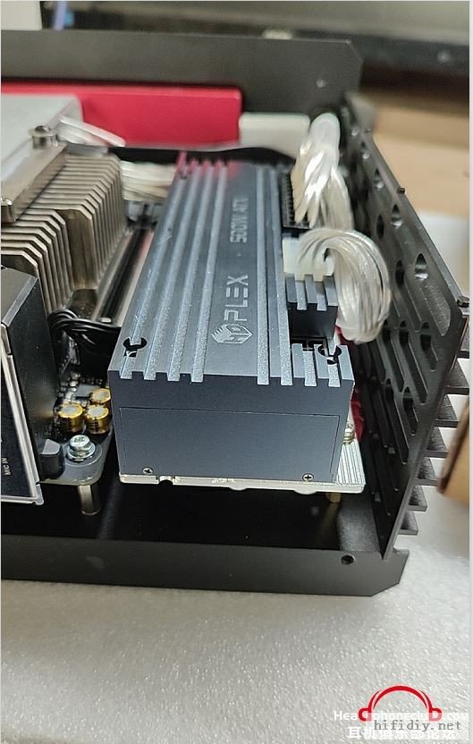

PC机用被动散热机箱,风扇噪声减弱并减少振动,这个有意义。用了CPU风扇,狂转的话,这机箱...。
HiFi交换机有正面作用。如果普通交换机只换线电DIY,效果也不要寄予太大希望。
PC机用线电供电,早以前搞过。虽然劣质的开关电源的噪声,给数电带来一些jitter,优质的线电也会(电源有内阻,脉冲会让电源产生波动,要用合适的退偶电容解决)。主板各供电是二次DC-DC转换,效果嘛——隔靴搔痒。不要试图用模电的思路,应对数电。
楼主的提升或许来自价格不菲的解码器,用手机录音,云播放,会有一些损失,不如现场。
