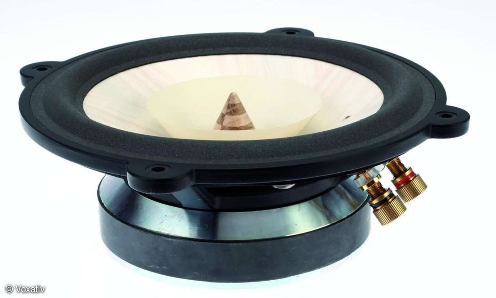

沒有單元裸測的SPL嗎? 裝箱又DSP調過看不出來它的體質了
最近论坛经常登不上,回复晚了。
我给贴上来20L密封容积测量,和加了陷波器+倒相箱体以后的对比曲线。

这是汽车喇叭吧
不是的,汽车喇叭要考虑好安装,很少异形的,其次这个是8英寸,对角尺寸已经230mm咯。
这其实算是一只比较大的音箱了。

周末认真做了调整,设计成近场监听音箱了。
我喜欢平直的听感。失真也很低,0.3%平均。
应该按照等响度曲线调整音箱的频响曲线。平直的频响听感上高低音都不足

发表于 2025-7-5 09:54 | 显示全部楼层
感觉这样描述容易误解。
音箱的消声室频响曲线是平直的好。但在听音间测的是房间稳态曲线则应该低音多一些,然后由低至高缓降的好。
至于等响度曲线,主要还是影响不同回放音量下的高低频补偿量。以80方为基准,平均听音音量上叠加对应等响度的差值作为EQ数据。不是把频响曲线做成某根等响曲线的形状。

 楼主| 发表于 2025-7-5 12:14 | 显示全部楼层
也可以我试下,我现在用DSP做前级,曲线调整比较任意了,几个模式一键切换都可以。
不过电脑前的音箱我更喜欢监听模式,听流行歌比较多
