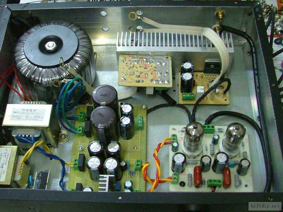

____整机装配,调试____
1.将机箱结构整理好
2.安装RCA和输出接线柱
3.安装电源接口
4.安装各个电路模块
5.上电试机,试听,调试时间花费了一个星期多,期间修改了地线的连接,个别电子元件,6N2阳极供电添加电感等等
6.最后安装整理完成
    ——全篇完——

哈哈!终于完了!加个 喇叭保护吧!

___谈谈自己的感想,体会___
    总体而言,本制作的各个阶段都达到了预期的计划,结果比较令人满意
    我个人比较喜欢这种方式的DIY,全面的制作,从开始计划,到最后出成品,并且每个环节尽量由自己完成
    我觉得我们在设计一个产品的过程中,考虑到某一个环节很简单,可是要从全局考虑,把所有的因素考虑进去,并进行分析,解决整体问题,就不那么容易了,毕竟每个环节之间有着复杂的关系。很多情况下,我们要的恰恰就是能够考虑全局,把握每一个环节,这样在进行某一个环节的过程中,就会考虑如何让不同模块间更好的兼容,搭配;就像做这个功放,单纯的把6N2和3886部分做出来,所需要的时间很少,很简单但是要想把它们组装进一个机箱,且机箱要自己做,那要涉及的问题就很多了,比如箱子大小,模块的布局,连接线的走向等等,,
    所以,我这样完全自制的目的,在让自己得到DIY乐趣的同时,在享受到自己成功喜悦的同时,也让自己把握全局的能力得到提高,让自己的思维不那么局限.
    有很多人不太愿意做一些所谓很低级的事情,就比如锯一块铝板,钻几个孔,可其实那些很简单的事情,也能学到不少的知识,一屋不扫何以扫天下,做任何事情都能学到知识,都能让自己得到提高,关键看自己能不能善于发现,从中总结。。。
    至于听感,我也不想多说,毕竟这东西主观性太强,100个人听后会有100种不同的感觉,只要自己喜欢就行,因为做来也是自己听的,最主要的目的就是把声音调节到自己喜欢的状态,那怕是频谱有缺陷,只要自己喜欢那样的声音,那也是最好的,对于自己而言
    说一说自己感觉还存在的问题:
  -  声音有些单薄,听着总感觉缺少点什么
  -  底噪有些大,不过没有达到影响听感的地步
  -  高音部分有些细节控制不住
    这些问题的出现,也是预料中的,毕竟自己也并不懂多少音频功放设计上的知识,不可能把各元件很好的匹配,另外有些物料纯在瓶颈现象。。
    我相信,当我制作下一个作品的时候,一定会有所提高。
        最后,感谢大家的关注,感谢版主给予精华鼓励,谢谢大家!
