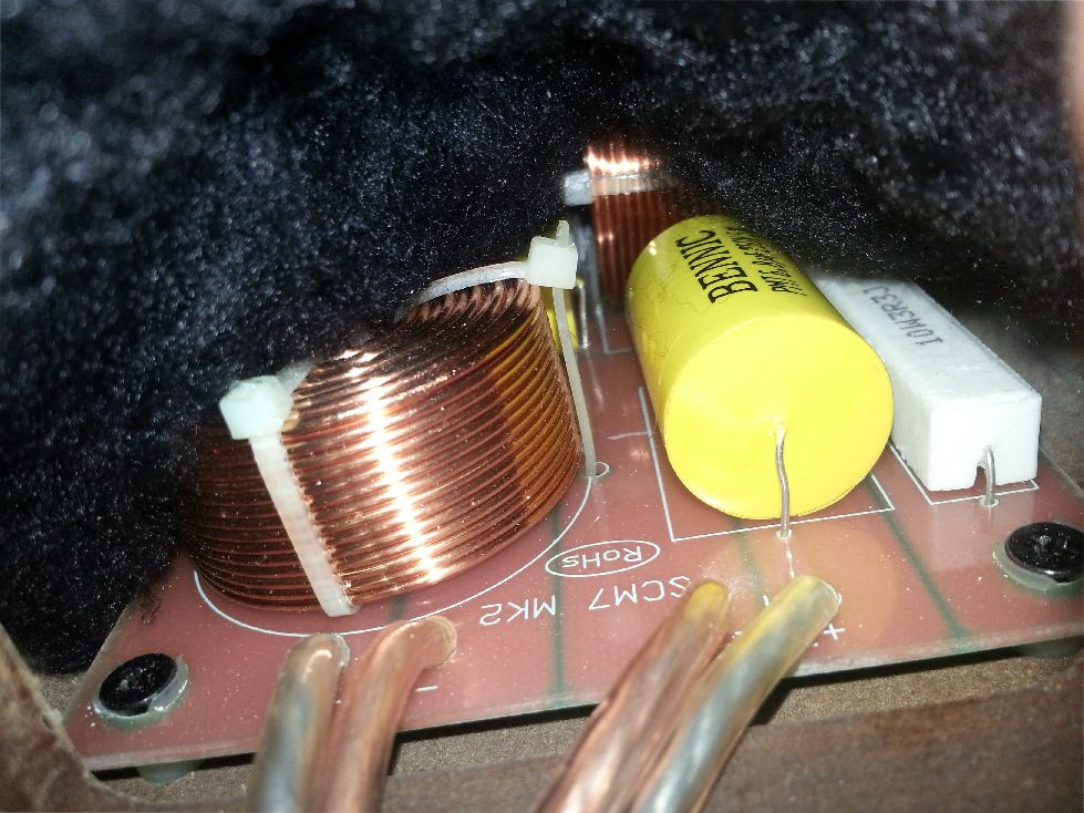

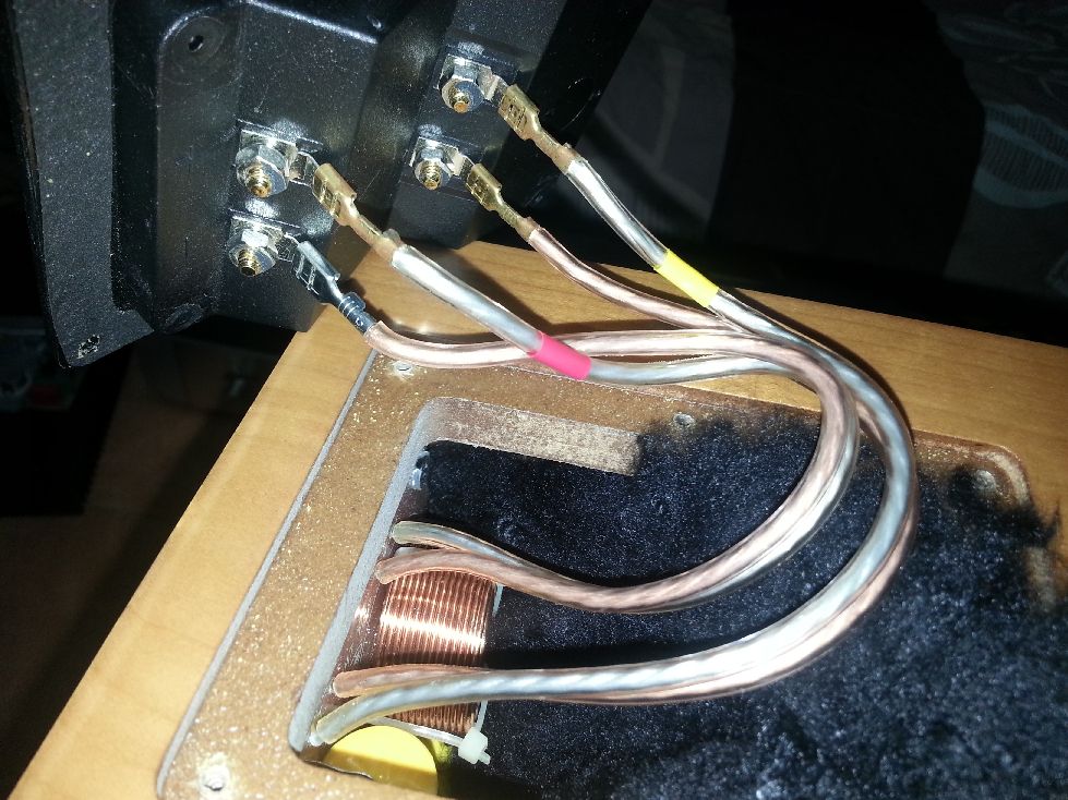

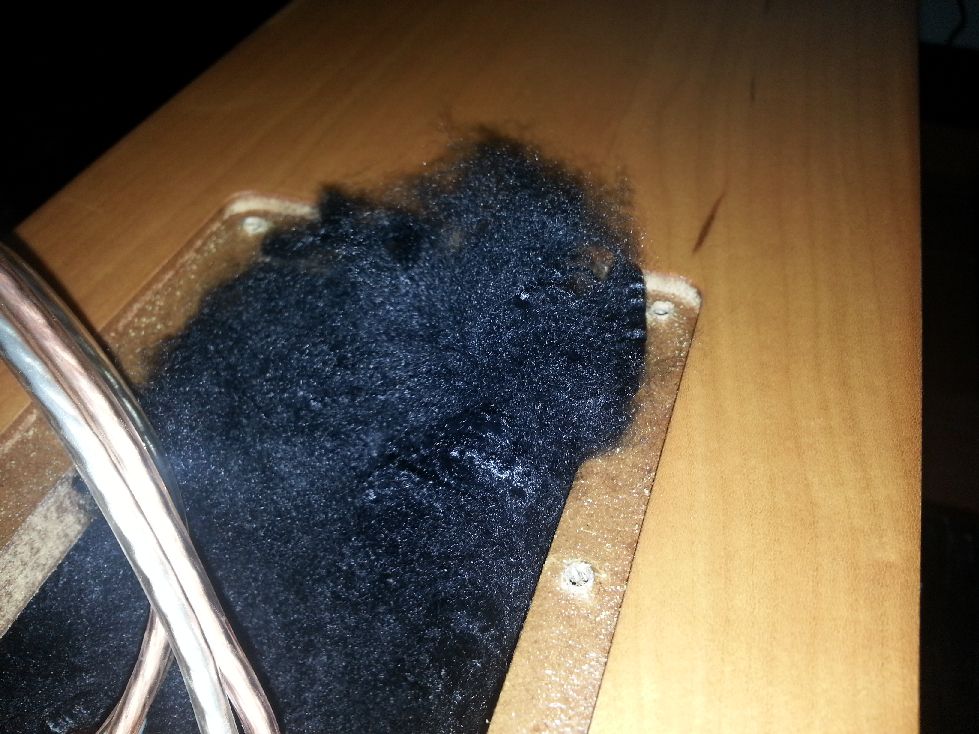

 楼主| 发表于 2015-3-31 00:07 | 显示全部楼层
里面真的 塞了满满的 这样的海绵
拨开海绵 才看到这些,cap 和 coil 的体型都很大个
拆的时候 弄断了一个 Terminal   我没有全铜的 只好换了一个普通的。。。。。心疼

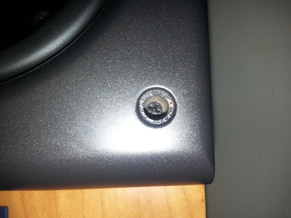

发表于 2015-3-31 08:23 | 显示全部楼层
新版ATC的拆法下
拆下开网罩(须当心网罩很薄容易断裂)
拆下母扣(很紧,ATC工厂有专用工具的)
母扣下有螺丝,十字头
高音三颗螺丝也需拆
这样就可以拆下面板了,拆下面板就可以拆低音
拆的时候要小心 没有专用工具很容易损伤箱体
