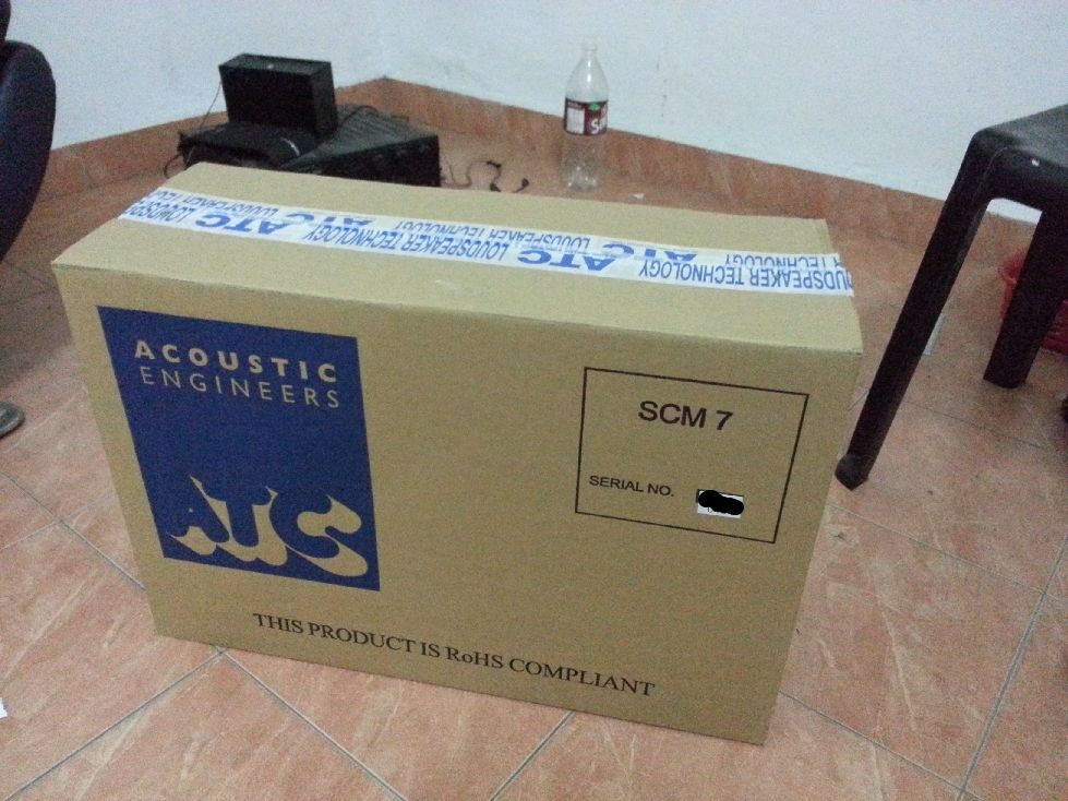

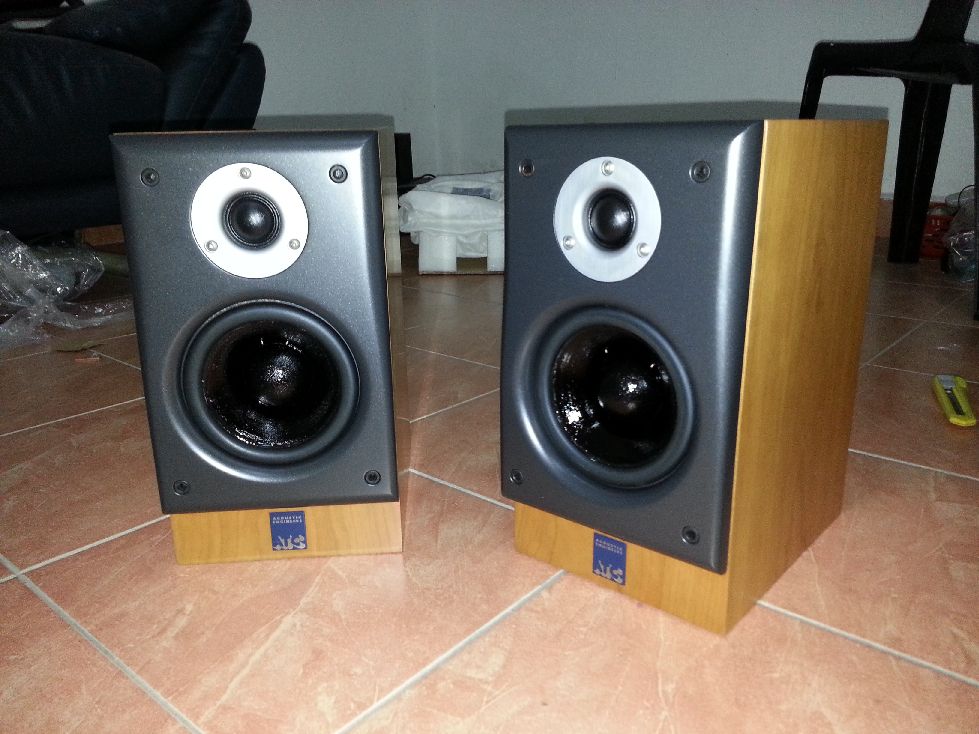

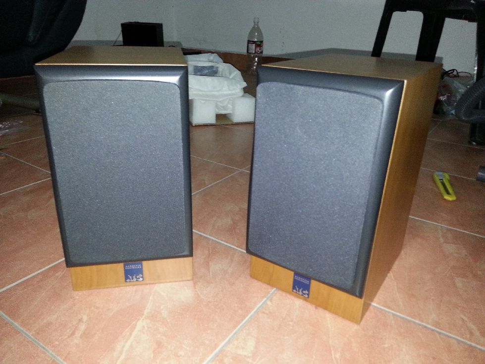

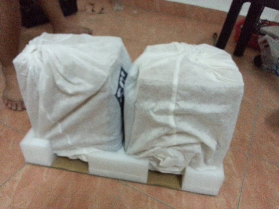

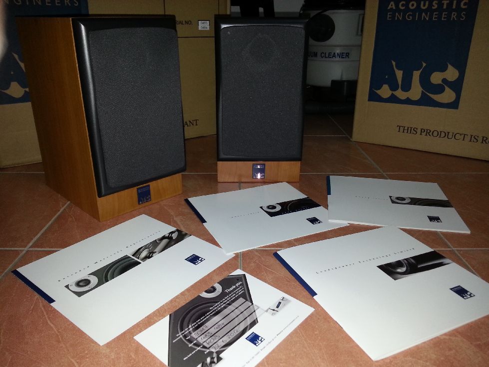

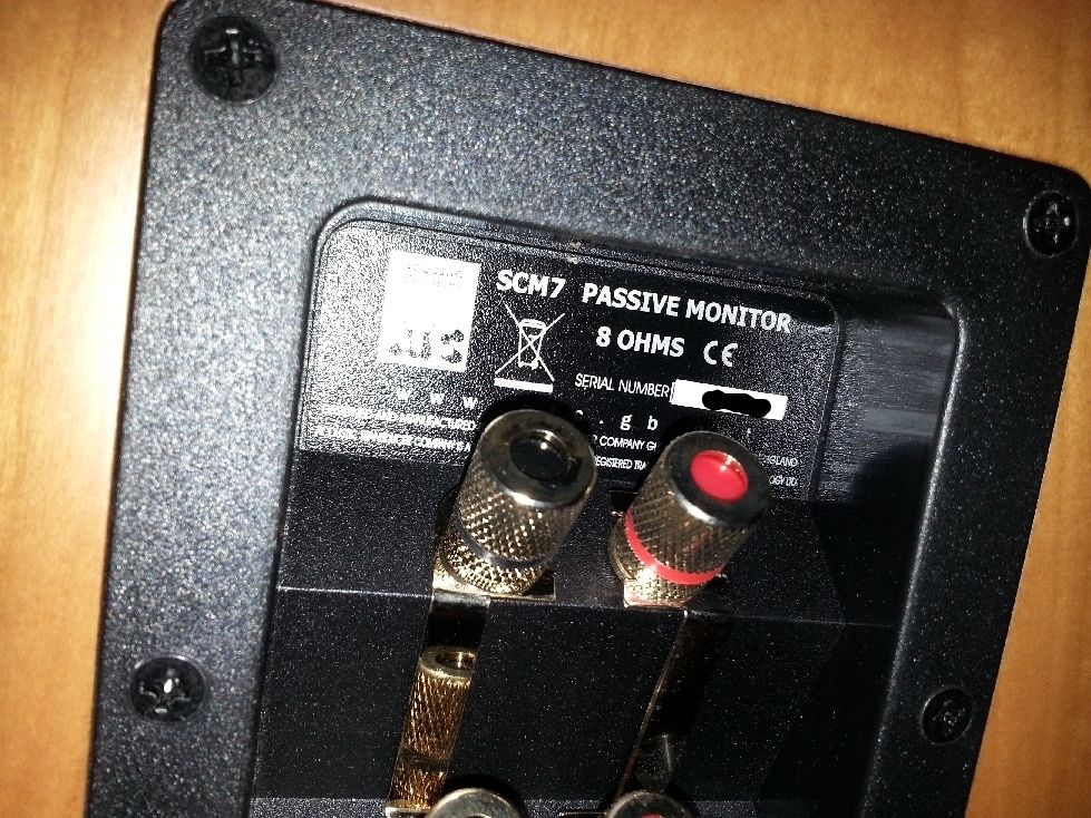

刚买了一对全新未开箱的ATC SCM7,
开箱后发觉 音箱后的serial number 怎么只是一张小贴纸 打上号码 贴上去的?
和网上看到的不一样,网上看的都是直接打印上去的,而且编号都已经是4位数的,而我这新开箱的怎么只有3位数?
难道。。。我买到山寨版的7仔了吗?

接线柱和铭牌看着有点粗糙啊

接线柱到不觉得有问题,对照网上的照片 也就这样,问题是喇叭编号,像ATC这样的老品牌大厂 对自己生产的喇叭编号 不会那么随便的就一张小纸条吧

没觉得有问题,贴上去很正常呀

我觉得看箱子真伪真的没必要看那些标签之类的小细节,原材料批次不同多多少少会有些变换,看真伪最重要的是看喇叭,核心部件不看看着小标签干啥~呵呵

真的没有问题吗?原厂的就这样

虽然你照片拍得不好,但看这低音油光发亮的已经真了一半了,不行就脱了看单元,看啥标签,标签你要多真都可以印给你,150块1千张,但要印个一模一样的喇叭就难多了

拆掉接线板,拿出吸音棉,从箱体内部拆掉面板固定螺钉,拆掉高音(需要特殊板子),此时黒面板和高音能够拿下,然后拆掉低音固定螺钉,你的序列号确实和我的19不一样,我的不是贴上去的

看低音单元前面引线是什么色的,铜色还是铝色
