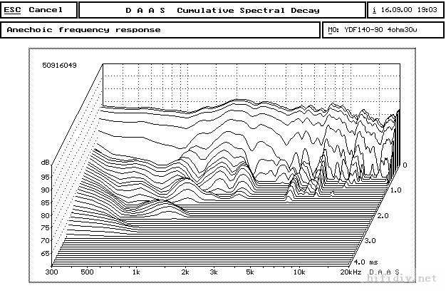

 楼主| 发表于 2008-1-5 09:58 | 显示全部楼层
瀑布图来了!是标准障板上的。
为了好对比,瀑布图的大部分设置参数都和STEREOPHILE网站提供的一样。

 楼主| 发表于 2008-1-5 10:17 | 显示全部楼层
唉,还是有个参数不对,看这个图吧:

发表于 2008-1-5 23:44 | 显示全部楼层
SM王子想说什么呢???您贴的这个JD的瀑布是-25dB,,,XP板板贴的是-60dB。。凭肉眼直观的看起来不是很好对比的哦,,,,不知XP板板能否有-25dB或者-30dB的瀑布呢????

 楼主| 发表于 2008-1-6 23:50 | 显示全部楼层
原帖由 anligee 于 2008-1-5 23:44 发表
ANLIGEE搞错了,其实我贴的是6DB一格,JX92的是5DB一格,我贴的总体衰减时间是3.7ms左右,而JX92的是5.5ms左右,因此JX92的结果是会赚一些,但没有你说道-25根-60dB的差距这么大。呵呵
当然还要留意JX92的瀑布图中,最高频率大概是没有到20K的,目测为17K左右。正如上面说的,有时候厂家放这些资料的确是为了好看。
当然拿人家的4寸跟3寸比也不是太好。顺手贴一张用DAAS测量的JX92看看:

 楼主| 发表于 2008-1-6 23:56 | 显示全部楼层
用DAAS测量的JX92S瀑布图
