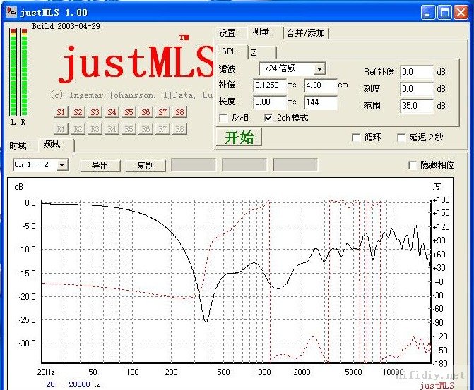

 楼主| 发表于 2008-8-12 22:18 | 显示全部楼层
我的声卡有问题???还是测试套件有问题???????????
看图……
1、左边是款厂箱高音频响,右边是9300
2、同一声卡、套件测试竟然有许多相似之处

发表于 2008-8-13 00:13 | 显示全部楼层
来一个高音的近场看看,2-3cm,3ms。

 楼主| 发表于 2008-8-13 00:40 | 显示全部楼层
原帖由 okra 于 2008-8-13 00:13 发表
来了…………

 楼主| 发表于 2008-8-13 00:48 | 显示全部楼层
再来个开关位置“上下中”的近场
是不是我哪装反了?所以才造成测试不正常?

发表于 2008-8-13 00:55 | 显示全部楼层
近场中那几个峰谷不见了,说明还算正常,可能是环境引起的。
上下中本不该可以的,不过我也没试过会是什么样的,明天试一下。

发表于 2008-8-13 00:57 | 显示全部楼层
好象是有哪里接反了,低频端不该那么高。

 楼主| 发表于 2008-8-13 00:58 | 显示全部楼层
远场60CM、3MS,开关位置“下下中”,喇叭声音明显比“上下中”大

 楼主| 发表于 2008-8-13 01:02 | 显示全部楼层
原帖由 okra 于 2008-8-13 00:57 发表
好象是有哪里接反了,低频端不该那么高。
是场箱的高音经过分频的。

 楼主| 发表于 2008-8-13 01:04 | 显示全部楼层
原帖由 okra 于 2008-8-13 00:55 发表
峰谷还在3K、4K、4.5K、5K………………还有8K、9K、12K…………
连相位曲线都会变啊???

发表于 2008-8-13 01:23 | 显示全部楼层
峰谷确实变了,3,5,8K那里本来是最明显的谷,近场中不是了,不对吗?
脉冲没对,相位曲线肯定是会变的,这个正常。

 楼主| 发表于 2008-8-13 02:11 | 显示全部楼层
大概真的是环境,因为两个高音远场相似程度太高了

 楼主| 发表于 2008-8-13 16:05 | 显示全部楼层
O版试了“上下中”没?能用吗?

发表于 2008-8-13 16:20 | 显示全部楼层
能测得出曲线(奇怪,看电路图mic是被断开的),打到上下中确实音量变小,但我刚才测的一个高音近场,spl与下下中相比,没有明显不同。

 楼主| 发表于 2008-8-13 16:27 | 显示全部楼层
原帖由 okra 于 2008-8-13 16:20 发表
我的有区别哟……上下中的近场好很多,不知何故……

发表于 2008-8-13 16:31 | 显示全部楼层
那你可能得细细检查一下了,包括接线什么的。
接声卡的line in的两条线没反了吧?

发表于 2008-8-13 16:33 | 显示全部楼层
你这个图就是很奇怪的,低频端怎么会上天去:
