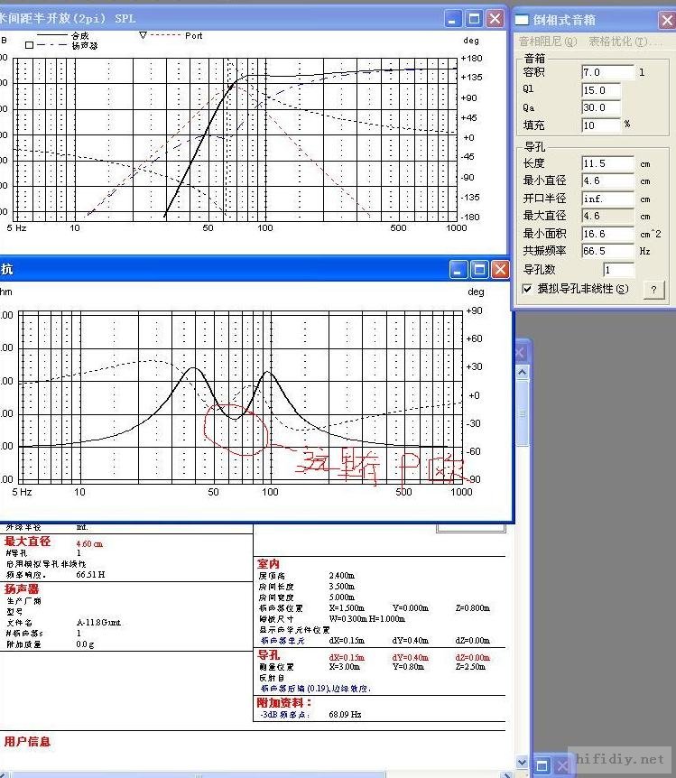

 楼主| 发表于 2008-4-24 23:18 | 显示全部楼层
原帖由 维卡亚 于 2008-4-24 23:01 发表
不知道.如果实际测量没问题的话,那就是生产差异了
我用大侠的参数模拟了一下,但好象还是不太好

发表于 2008-4-24 23:24 | 显示全部楼层
为何要在意这个谷点?

 楼主| 发表于 2008-4-24 23:26 | 显示全部楼层
原帖由 维卡亚 于 2008-4-24 23:24 发表
为何要在意这个谷点?
不是说这个谷最好与喇叭额定阻抗一致吗?

发表于 2008-4-24 23:53 | 显示全部楼层
为什么?会让你少听到什么吗?还是多听到什么?

 楼主| 发表于 2008-4-25 00:04 | 显示全部楼层
哦…………那就不管它了 我就做个8L左右的箱就差不多了吧?

发表于 2008-4-25 11:03 | 显示全部楼层
箱体按8升左右的内部空容积作吧。再上些加强,及占用容积也会下降不少。这单元不好推。准备好功放吧。
