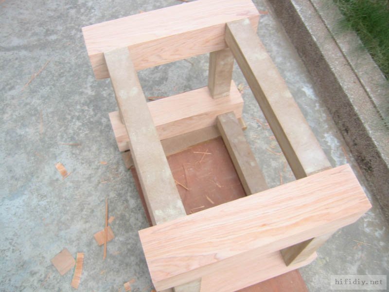

 楼主| 发表于 2007-12-20 09:50 | 显示全部楼层
DIY仿志平12寸全频毒箱体连脚架(贴樱桃木原木木皮)制作全过程
继续上图
脚架贴皮1
脚架贴皮1
脚架贴皮2
脚架贴皮2
脚架贴皮3
脚架贴皮3

 楼主| 发表于 2007-12-21 11:01 | 显示全部楼层
继续上图
脚架贴皮1
脚架贴皮1
脚架贴皮2
脚架贴皮2
脚架贴皮3
脚架贴皮3
脚架贴皮4
脚架贴皮4
脚架贴皮5
脚架贴皮5
脚架贴皮6
脚架贴皮6
脚架贴皮7
脚架贴皮7
脚架贴皮8
脚架贴皮8

发表于 2007-12-21 12:09 | 显示全部楼层
电熨斗是调到什么模式的?
怎么用的?

发表于 2007-12-21 20:26 | 显示全部楼层
这个木皮估计有0.4MM厚吧,根本不需要电熨斗。不过我是单面上强力胶的。但木皮没LZ的那么宽。最都也就300MM了。

 楼主| 发表于 2007-12-22 09:58 | 显示全部楼层
原帖由 aiyoho 于 2007-12-21 13:00 发表
太专业了。
太专业就算不上,只不过是有几年木工装饰经验,不过没做木工装饰也有好多年了,闲来动动手,温习、温习,见笑了.
