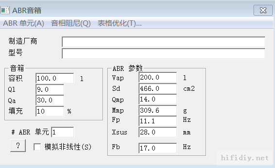

 楼主| 发表于 2014-10-17 07:41 | 显示全部楼层
把30w/4558T,和30w/00的参数代入LSPCAD5.25重新按空纸盆方式计算了一下。结果看着不错。上箱再看吻合度了。100hz以上曲线是非使用段。灵敏度我也不考虑,用自搞的D放推,增益取决于给定换个反馈电阻的事。D放对阻尼来说也是最强的。我怕混浊,
