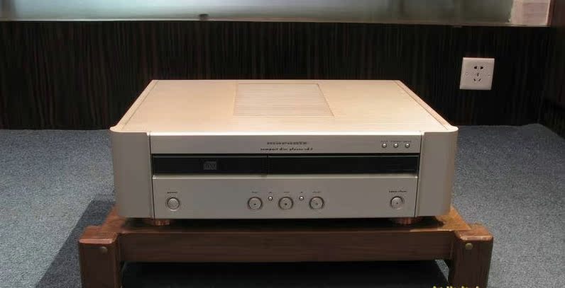

    马兰士的经典旗舰机Marantz CD-7使用两片双皇冠TDA1541A,它使用的应该是高压版的日精APS 0.1UF,也是聚丙烯材质,日系机还是比较喜好用自己的日货的
