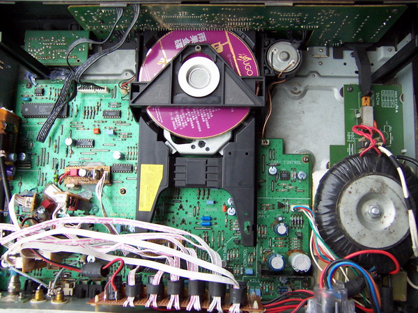

看我的!!电源全部独立,加晶振!!呵!呵!!!
这台机准备彻底的打摩!请大家都给出点主意吧
模拟用分立件。电源牛次级共12组独立绕组,稳压电源以就近接在集成块的电源端。刚摩好时,就把朋友引以为豪的一部CD机打的满地找牙,结果被他骗到酒楼大吃了一小顿,等我第2天酒醒后,非常严肃的告诉我,昨天我把胸膛拍得咚咚响,要帮他摩机,而且还不收他一分钱,包括元件.........................!

发表于 2005-4-9 23:57 | 显示全部楼层
表达不清,害AKMY5兄没读懂我的意思.自扁
我是说不能单独用稳压供原机的5532的,否则不工作,而要经过原机的78和79稳压(即要接在78和79前也就是二级稳压)[em08][em08][em08]

发表于 2005-4-9 23:51 | 显示全部楼层
这样好啊!怎么不明白啊?
以下是引用文招在2005-4-9 21:21:00的发言:
有一点我还不明,它的模拟稳压电源(7815,7915),我把78和79拆下,新加双15V模拟电源在原78,79的输出脚,但不正常.把电压调到双18V加在78,79前就正常,我检查过原机的78,79单供5532的.倒,直到现在还不明[em10][em10][em10]
好机都是这样供电的!差机做不到的,想好的话也要改成这样啊!只有高挡机子才会这样啊!
以前我就看过有关资料,NE5532和绝大多数的高挡运放在低电压下只能工作而已,效果是出不来的!但是也别太夸张,有正负15V也够了!我知道的NE5532是一定要双15V的!其他的最好用前去查查手册!

发表于 2005-4-9 23:47 | 显示全部楼层
嘿嘿,依我的口味
除了换晶体,什么也不改,原机已很有音乐味了[em08][em08][em08]

发表于 2005-4-9 23:42 | 显示全部楼层
好机呀!呵呵...
真是好鸡鸡呀!!![em09][em09][em09]
双面屏蔽的电路板,板上到处是五环六环的金膜电阻,还有不少和美国老CGW齐名的费力扑工业级电阻!还有最关键的---那个摇臂式的读盘系统!!![em09][em09][em09],还带这么好的减震!!!  牛啊!~更难得的是TDA1547顶级解码和NE5532输出!!!不错啊!等我细细看看再和你说说要是我的话怎么改!

发表于 2005-4-9 23:32 | 显示全部楼层
加强电源吧!
把原电源变压器功率加大!并把第一级滤波电容换成厚声的电解!改变应很大!
除了换晶振外,其它可不必大动手术!

发表于 2005-4-9 23:03 | 显示全部楼层
光头状态如何?
个人认为:一头一尾的影响最大!
(激光头,输出耦合电容)
其他没必要改
