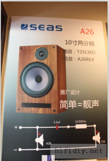

发表于 2013-12-12 11:48 | 显示全部楼层
看看下图吧,如果偏全频的低音喇叭是可以这样接的,高音喇叭是作为高音补偿

发表于 2013-12-12 11:50 | 显示全部楼层
设计思路决定如何分频  呵呵

发表于 2013-12-18 00:02 | 显示全部楼层
这样不算分频只是起加强高音作用

发表于 2013-12-22 22:37 | 显示全部楼层
198854 发表于 2013-12-11 11:28
只算半阶分频.低通再串个电感才叫一阶分频.
多少阶分频应该相对于某个滤波电路来说
这种音箱低音直通无滤波
高音是一阶滤波的高通
817
250693
973
817 点
697 ¥
2010-10-15
发表于 2013-12-23 05:44 | 显示全部楼层
huangjingpeng 发表于 2013-12-22 22:37
多少阶分频应该相对于某个滤波电路来说
这种音箱低音直通无滤波
你的意思我明白了.是这样理解,高通一阶就一阶.像温度一样算.1度加1度=1度.假如低通再加个电感统称也算-阶.不知这样理解对否学习了!
