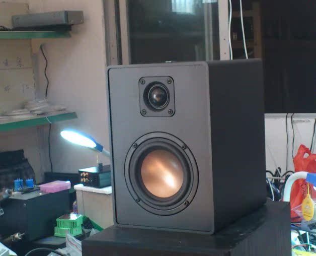

组装起来很简单,开孔的尺寸都非常准确。对比试听用了不少时间,开始一只声韵全频替换原来KEF Q15音箱的一只,感觉声韵这个喇叭确实够毒,中高频表现力非常突出,人声比原来的更有味道。仅是低频的量感稍有欠缺,因为铝箱体本来比较厚重,一点没有杂散的噪音和共鸣,各种乐器的定位准确,一点不染杂尘的感觉。要是煲上几天,应该更好

然后装好了惠威的这一对,高音选择了TN25的1.5寸钕铁硼球顶高音,低音用了B4N的4寸中低音单元,分频器是佳讯的AS-23C二分频器,分频点3200Hz,后导向管用了直径50毫米长度110毫米的。买喇叭套件附赠的吸音棉尽量多的粘贴到内壁上。
惠威就是惠威,声音表现和品牌一样很严谨,还是要相信大厂的东西是按一定标准生产检验出厂的。除了灵敏度稍低,各方面表现都很好,而且低频的表现比上面的声韵4寸好很多
