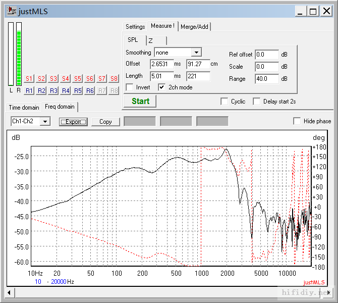

 楼主| 发表于 2013-6-5 10:34 | 显示全部楼层
昨天进行了测量
老董的高音曲线很平直
频响
阻抗
低音频响,500以下基本不要看了,远场,没测近场,没合成倒相管的。
低音阻抗,这阻抗啥玩意啊...变成没箱体的阻抗了,估计箱体漏气太严重了,要贴皮
模拟了频响并进行了测试
来个分频器的图片

发表于 2013-6-5 17:59 | 显示全部楼层
D8.8做成这样的曲线也很牛了

发表于 2013-6-5 18:56 | 显示全部楼层
bibiliu 发表于 2013-6-5 10:34
昨天进行了测量
老董的高音曲线很平直
频响
你的频响不错啊
我的那俩喇叭+2阶2分频的频响,惨不忍睹
