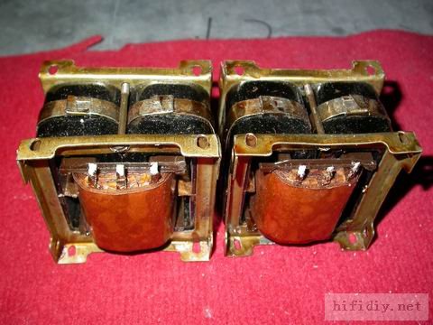

发表于 2008-2-22 10:04 | 显示全部楼层
楼主的牛试验的什么样了?
看看我的英国双C牛!4只做输出牛可以吗?
http://bbs.hifidiy.net/attachment.php?aid=345814&nothumb=yes
136
3365
15292
2915
3365 点
2678 ¥
2006-11-28
 楼主| 发表于 2008-2-22 13:21 | 显示全部楼层
现在在装输出牛的测试平台,装好了会对这对牛进行详细的测试,到时看结果。
