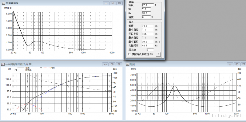

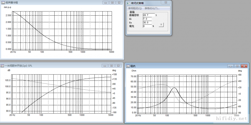

确实是只能看到低频变化,我在lspcad里面模拟,同一个单元无论是选倒相箱还是密闭箱,无论是二十几升还是五十几升500Hz后的频响、阻抗都基本看不到变化。只有扬声器冲程有些变化
你可以对比一下

LSPCAD的确是模拟不出,中高频无论什么箱体都差不多。
但实际听感应该不一样。因为我把我的倒相式多媒体箱导向孔塞住后,声音明显变干了。。。但可能是低频少了导致中高频相对干了

嗯,喇叭的Q值决定了是要做倒相箱还是密闭箱,可能改变了箱体结构以后导致喇叭阻尼不良造成的

LZ的2图其实很典型~~绝大多数市售的小型箱都是按这个调的。
倒相管对单元的抑制比较若~~低频会隆起~~听感会平衡得多!

3图大多见于大型箱子~~低频量感本身就够了~~不需要取巧了。
