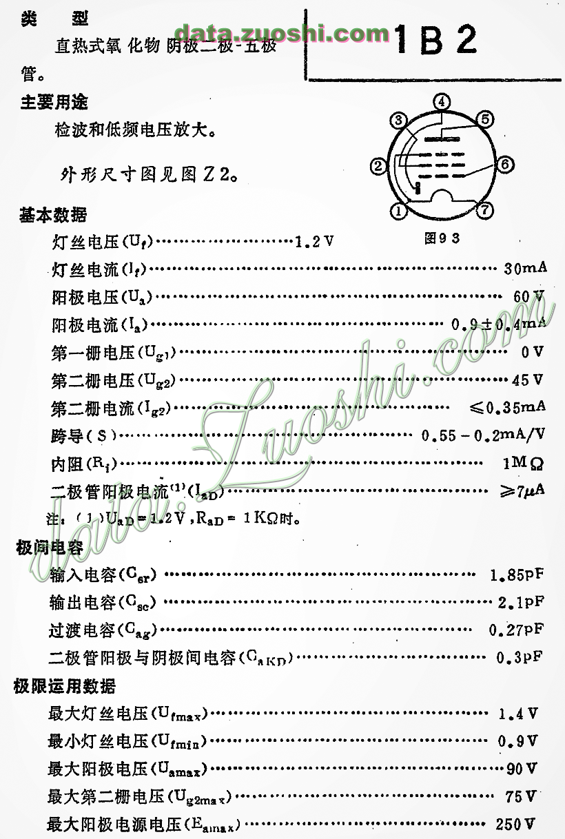

谁要是有1S5的参数表请发一份给我好吗?先谢过了

类型:直热式阴极二极-五极复合管
1S5
主要用途:检波和高中频电压放大
(基本数据)
灯丝电压(Uf)=1.4V;
灯丝电流(If)=0.05A;
第一栅极电压(Ug1)=0V;
跨导(S)=0.62mA/V;
内阻(Ri)=0.6MΩ.(应用数据A)(高中频电压放大)阳极电压(Ua)=90V;
阳极电流(Ia)=1.6mA;
第二栅极电压(Ug2)=67.5V.(应用数据B)(低频电压放大)阳极供电电压(Uaa)=90V;
第二栅极电压(Ug2)=90V;
阳极负载电阻(Ra)=1MΩ;
第一栅极负载电阻(Rg1)=10MΩ;
第二栅极负载电阻(Rg2)=3MΩ;
电压增益(K)=50.

1S5=1B2,请查:
