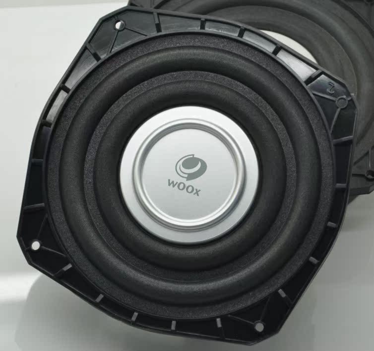

刚买了一对5.5寸的低音辐射器。有空加上去看看怎样。

低音辐射器要密闭箱的

低音辐射器要密闭箱的
是的,我知道,小改一下就OK.
6.5喇叭推5.5的辐射盆,你可以想象下大动态那个振幅,估计震动噪音都出来了,一般辐射盆尺寸适宜加大不适于减少

jvne 发表于 2013-5-11 11:48
6.5喇叭推5.5的辐射盆,你可以想象下大动态那个振幅,估计震动噪音都出来了,一般辐射盆尺寸适宜加大不适 ...
我这个全频6.5喇叭力度比较一般,应该不怕吧?
力度跟振幅没多大关系的啊,只要有低频就有振幅,音量越大振幅越大,而且加装这个是破坏性的工作,装上没效果这个箱子就废了。

jvne 发表于 2013-5-11 18:05
力度跟振幅没多大关系的啊,只要有低频就有振幅,音量越大振幅越大,而且加装这个是破坏性的工作,装上没 ...
准备在后面装。如果不好就用板封回,还有高加重箱子振幅应该没那么大吧?
