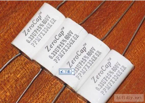

 楼主| 发表于 2007-7-6 20:17 | 显示全部楼层
DIY没什么好设备除了使用LspCAD外特别对高音用耳朵收获,大家知道超高音人耳朵是听不到20K以上的音的,但没有30K40K以上的声音不见得是对声音还原有好处,大家想下把声音取人听的到的范围截取下来别的都去掉这样做音域不会宽的,为什么人家HI-END研究功放的为什么要超宽频呢,实际测试也是20-20K和宽频更多的区别是声音更鲜活,更有味道。我个人没这条件只能使用笨方法,买了很多电容测试,这些电容真的好不便宜啊,但效果很好。欧洲 Zero Cap 靓声偶合电容0.33UF,0.22UF欧洲AUDIO靓声偶合电容0.22UF,
美国NIC轴向引脚薄膜电容(0.33uf/1000VDC), 0.5UF,FACO聚丙稀薄膜电容(0.2uf/630V,美国CDET轴向引脚薄膜电容(0.47uf/630VDC),
超高声音本来就很轻,只能听到很小一部分,带式里面也是听到一点点,做了下对高音的补偿,最好大家还是用LspCAD测试下到多少K,最后我还是选用了HI-END级别的欧洲AUDIO靓声偶合电容0.22UF
