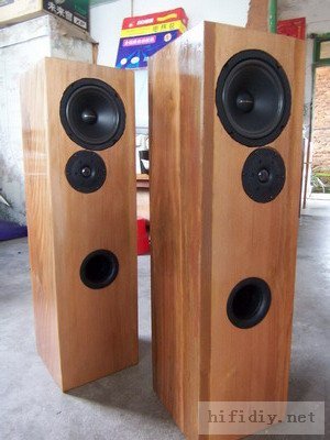

[DIY制作] 自己制作的三对音箱。

 楼主| 发表于 2007-6-21 13:04 | 显示全部楼层
前几天限制了。所以今天继续发图片。
原木只是在晾干过程中会裂。做好以后就不会了。
艰苦的打磨。由于第一次做经验不足,补腻子粉的时候打得太厚了。
继续努力。
继续努力。
第二次上漆。
第二次上漆。
自从这第二次上漆后,我们为了节省成本,就到市场购买了一小罐装的清油来刷。
小黑。
小黑。
小黑的材质应该是最好的。但外观不好看。
小黑的材质应该是最好的。但外观不好看。
油漆好了,并安装好分频器了
油漆好了,并安装好分频器了
接线柱上淘宝买的5块一个。
接线柱上淘宝买的5块一个。
低音分频器。
低音分频器。
惠威中低音喇叭。SS6.5R
惠威中低音喇叭。SS6.5R
原来买来的倒相管有11CM长,由于太长了,所以剪成5.5CM了。

 楼主| 发表于 2007-6-26 21:13 | 显示全部楼层
继续上图。
上周回老家了,没电脑。所以本周发。
安装好的接线柱,简单明了
安装好的接线柱,简单明了
分频器也安装好了,上面一个是低音,下面是高音
接线力争最短
接线力争最短
接线与接线柱也联接好了
接线与接线柱也联接好了
安装喇叭
安装喇叭
先预打孔,再上螺丝,杂木太硬了,只能这样上螺丝了
焊接分频器与喇叭
焊接分频器与喇叭
没设计好,只好自己最后再挖线孔了
没设计好,只好自己最后再挖线孔了
安装好的低音喇叭
安装好的低音喇叭
装好二对了。
装好二对了。
在倒相孔上先抹上牛胶,再安装倒相孔。
在倒相孔上先抹上牛胶,再安装倒相孔。

 楼主| 发表于 2007-7-3 13:53 | 显示全部楼层
继续出图
又一周了。
安装倒想管之前先抹上牛胶。
安装倒想管之前先抹上牛胶。
再用力压进去,就密封了。
再用力压进去,就密封了。
终于完工一个。
终于完工一个。
6个都好了
6个都好了
127
2391
糟糕 2009
11454
4560
2391 点
1935 ¥
2006-8-14
发表于 2007-7-3 13:58 | 显示全部楼层
205
23610
212
205 点
205 ¥
2007-6-13
 楼主| 发表于 2007-7-3 13:59 | 显示全部楼层
刚才一直传不上。
我的音箱不好。电脑的声音,功放是N年前的广州高士功放(前后级)。所以声音不太好,我另一同事家有自己焊的功放及SONY 507ESD CD机,声音比我的好听多了。目前,我正在等风采兄的乐林M9(好像有点久了还没到货,唉),前级是魏兄的仿高文前级(也在等待中。。。),前级的牛是赵兄的(还是在等待中。。)。希望这样的组合可以令人满意。等待设备中。。。。
安装倒相管之前先抹上牛胶。
安装倒相管之前先抹上牛胶。
