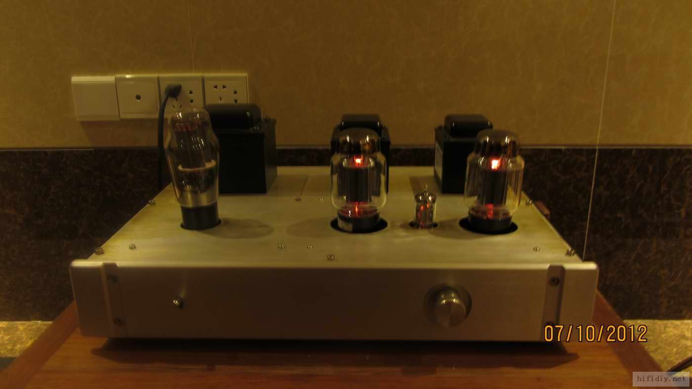

KT66不错,也在玩这管子。效果还是可以。用的电路也和200B的电路差不多。

回复 30# 刀哥
    漂亮!请教前辈,用的12AX7吗?

发表于 2012-10-17 13:57 | 显示全部楼层
是的,用的是12AX7。电路以前帖过了,不重帖了,找一下我以前的帖子就可以了。抱歉。
