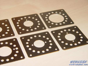

我倾向第一种,原因就一个:由于使用了转接板固定管座,将来可以换不同的转接板来安装不同的管座,这样机箱灵活使用了。

第一种好!转接板有隔离震动的作用(有橡胶垫圈),减少变压器震动对管子的影响,这个是关键。

 楼主| 发表于 2012-8-7 11:22 | 显示全部楼层
hai5151 发表于 2012-8-7 00:06
    感谢!

 楼主| 发表于 2012-8-8 19:28 | 显示全部楼层
在淘宝上看了几款转接板,但没有橡胶垫圈。还是我没找对?

发表于 2012-8-8 21:40 | 显示全部楼层
回复 27# 虎胆龙威
橡胶垫圈是和螺丝一起配送的, 这个要问商家。

第一种好是好,使用了全封闭的牛罩,电牛的质量要有保证才行,第二种布局可以不用全封闭的牛罩干扰也不会太大,第二种布局也可以用转接板的呀

第一种布局,装减震板。

回复 32# fg511600w
    是什么理由呢?请指教。

第1个理由:在减震板与面板接触的地方加装软胶垫圈,减少变压器震动对管子的影响;第2个理由,与22楼llzqq 的理解一样:由于使用了转接板固定管座,将来可以换不同的转接板来安装不同的管座,方便灵活使用管子。

呵呵,解决散热,措施有二:扩大空间;减少发热源。既然是pp机,完全可以取消两只整流胆管。pp用石头整流优势多多。整流管孔那里还可安排二个高个滤波电容呢。
