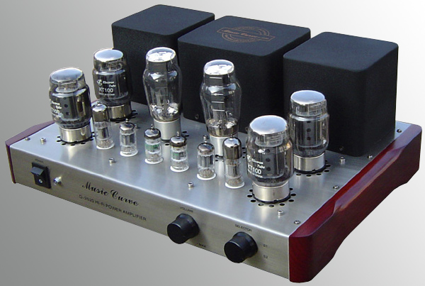

在给自己设计一个胆机,现在对散热孔如何安排,犹豫不决,请各位大侠指点。
抛开摆位不谈,就说散热孔的方法,目前有两个方案:
           一个是,面板上开一个大孔,下装减震板(见下面第一个图);
           另一个是散热孔直接开在胆机的面板上(见下面第二图)。
这两个方案哪个更优一些呢?

各有所长,

    这样就犹豫不决?
其实两种都一样的功能,是方式不同而已。选择哪种,主要看你自己喜欢。有什么好犹豫?

第一种好。

第二種對輸出牛干擾少一些

我觉得第一种好,管座在里面装好管子看不到管座。

看来看去看不明白第二种怎样对输出牛干扰少的?请教了。

電源變壓器線圈會產生磁場干擾輸出牛

回复 8# 虎胆龙威 第二种方式因为有两个固定螺丝阻隔,管座与管子不能很好结合,恐怕有松动,尤其是像KT66以上型号大管,不信试试就知道了。

好像 第二种也看不见管座。弄不好,第一种也能看见

喜欢第一种布局,开孔看顾自己喜欢,无所谓

    请教其中的道理。

发热量大的元件(管子和电源牛)都外露了,内部元件发热量也不多,没什么纠结的

第二种好,经典摆位!!但固定管座的罗丝不能用这种(插管子会顶管,管子会不稳)要那种平的那种罗丝!!
