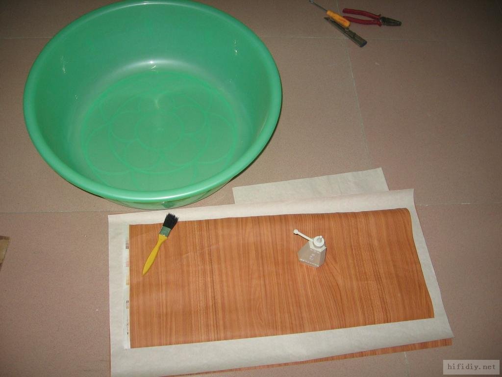

 楼主| 发表于 2007-4-24 21:03 | 显示全部楼层
第四步,贴装饰纸。这道工序较烦琐,今晚花了1个小时才搞完,等明天箱体干燥后就可以喷清漆了!

发表于 2007-4-24 22:41 | 显示全部楼层
木纹混凝土贴的上去?????
用的是100%的沙浆吧.....标号是多少?C20和C30之类的会不会有差别???

 楼主| 发表于 2007-4-24 22:49 | 显示全部楼层
是的,直接用木纹纸贴到混凝土上面。
425标号,材料并非是100%的沙浆,配比是:小石子50%;河沙25%;细石粉25%。
C20和C30是指什么?

发表于 2007-4-24 23:57 | 显示全部楼层
C20和C30是混凝土的标号,一般的楼面是C20的
