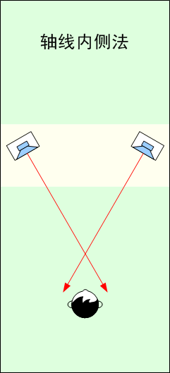

一、轴线内侧法
  摆法:首先将音箱摆在房间的三分之一至二分之一长度之间,然後分别将音箱尽量靠侧墙,如果房间太宽的话则不一定要紧靠侧墙。音箱的向内角度要大于45度以上,聆听位置要在两个音箱的投射角交叉线交点之后约0.5-1公尺之间。
  效果:如果你的听因环境复杂,什么吸音不对称、个房三尖八角、房间太细长,而你的音箱的声音高音尖锐、中音瘦、低音又不够的话,以下这个轴线内侧法相信会帮到你啦。

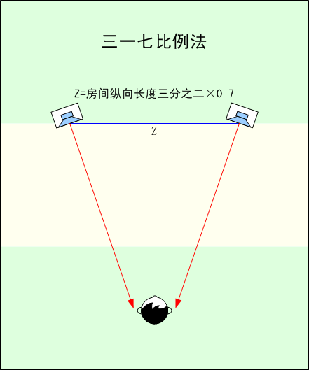

三、三一七比例法
  摆法:将房间长度均分为三等分(三),音箱摆在三分之一长度处(一),二音箱之间的间隔为房间
三分之二长度的0.7倍(七)。音箱最好要有略微的向内投射角度,不过没有向内投射亦可,聆听位置不可贴靠后墙。
  效果:此法用于尺寸较大、比例均匀(例如1:1.25:1.61:1.6:2.5)的空间,可得到平衡的声音与宽深的音场。

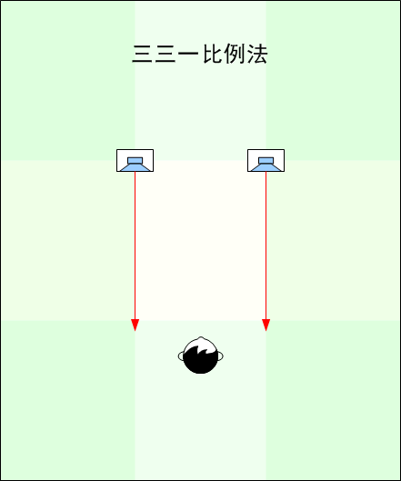

四、三三一比例法
  摆法:将房间长度均分为三等分(三),宽度也均分为三等分(三),音箱摆在长度与宽度的第一等分交点上(一)。音箱可以有略微的向内投射角度,甚至不需要向内投射亦可,聆听位置不可贴靠后墙。
  效果:此法亦用于尺寸较大、比例均匀的空间。它与「三一七比例法」的精神是一致的,唯一与「三一七比例法」不同的是二音箱之间的间隔较窄。此法亦可得到平衡的声音与宽深的音场。

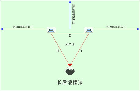

五、长后墙摆法
  摆法:在一个长方形的房间里,一般玩音响的经验,都会以短边为音箱的后墙。但这个长后墙摆法却反其道而行,把长边为音箱后墙。音箱要离开後墙起码要1米以上,而音箱与侧墙的距离起码要半米以上。两个音箱之间的距离与聆听者的位置画等成一个正三角形,两个音箱的向内拗投射角度也要起码45度以上。聆听位置不可贴墙,至少要留一米的距离。
  效果:如果你觉得你的音响系统中、低频的量感不够,那么你可以试一下现在介绍的这个音箱长边后墙摆法。但要注意的是这种摆法对声音有得有失,虽然中、低频的量感增强了,但声音的音场已经深度都会变差了一点,所以要在这之间得到一个平衡的话,就要靠你慢慢运动距离来玩啦。

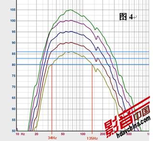

2. 图4表明的是Velodyne的 CHT-10R测试结果,10吋单元,375W,倒相结构。关于这个型号,可以多说一些,因为找到了它的谐波失真测试曲线,并且它是我国市场上销售的比较多的产品之一。曲线表明它的有效频率范围在34Hz~135Hz,曲线较为平坦,最大声压出现在60Hz~70Hz,处于特低定音鼓及大提琴最低的基频。它的交叉频率调节分得很细,也比较有效。让我们来分析一下它的失真曲线(见图5),数据来自于英国非盈利的“AV:TALK”。由于该网站的曲线是把频响和失真分开了的,为了对照方便,这里把这两张曲线图放在一起。
频响曲线和在惠威消声室的测试吻合得比较好,不过横坐标被展宽了,而且它的刻度范围反而小了些,所以看上去似乎很不一样。失真曲线也有四种不同颜色分别对应于不同声压级的频响曲线,这样就可以对照着找出不同声压级的失真情况。
从失真曲线可以看出,在高声压下,直到30Hz谐波失真都还是可以接受的,至少有一半超低频频段失真较低,因此它在超低音的重放上有一定的优势,表现为控制能力比较强。25Hz最高只能达到76dB的不失真声压级,说明它的下潜能力是有限的。要想均衡地重放超低音,最好在小房间里发挥作用,比如不超过20m2,有可能达到影院的震撼效果。最高声压的中心频率相对比较低,表现在与其他音箱搭配上相对容易。
