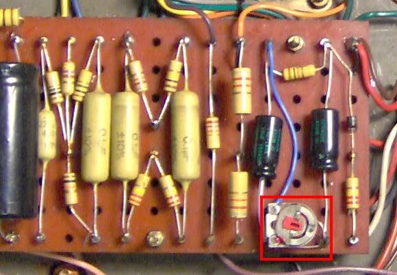

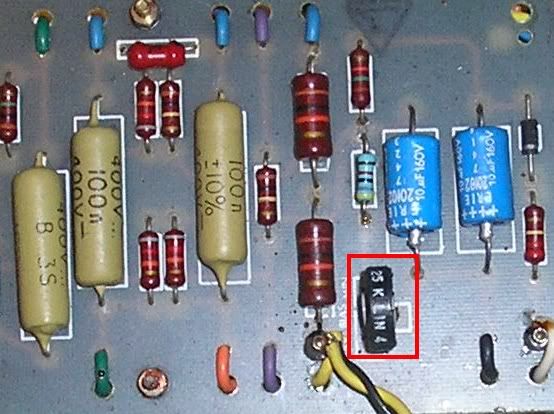

 楼主| 发表于 2012-2-13 01:26 | 显示全部楼层
仅仅是作灯丝供电来看时,你把中心抽头那个0落力点把它忘记掉吧!我看你不停的提这个0 ,它严重干扰了你 ...
路遥plus 发表于 2012-2-11 14:10
    謝謝大哥. 都清楚很多了,但是看過了幾個外國人的機內都有這個東西, 紅色圈內的東西是一個可調電位器嗎? 加在這裡是作什麼用途的?

发表于 2012-2-14 00:12 | 显示全部楼层
回复 29# 職業殺手
你六楼上传的电路是固定偏压的推挽   标注Bias的25K电位器用以调整负偏压  满足末级设定的工作点
一楼搭棚图可以看见电源变压器高压是325vx2   二极管整流输出(A引出B+)在430v以上  主滤波电解50u+50u=搭棚图的100u  使用500v耐压是正确的选择  Choke后面的50u应该可以用450v   其他电解电容用400v耐压的品种   否则会出问题
