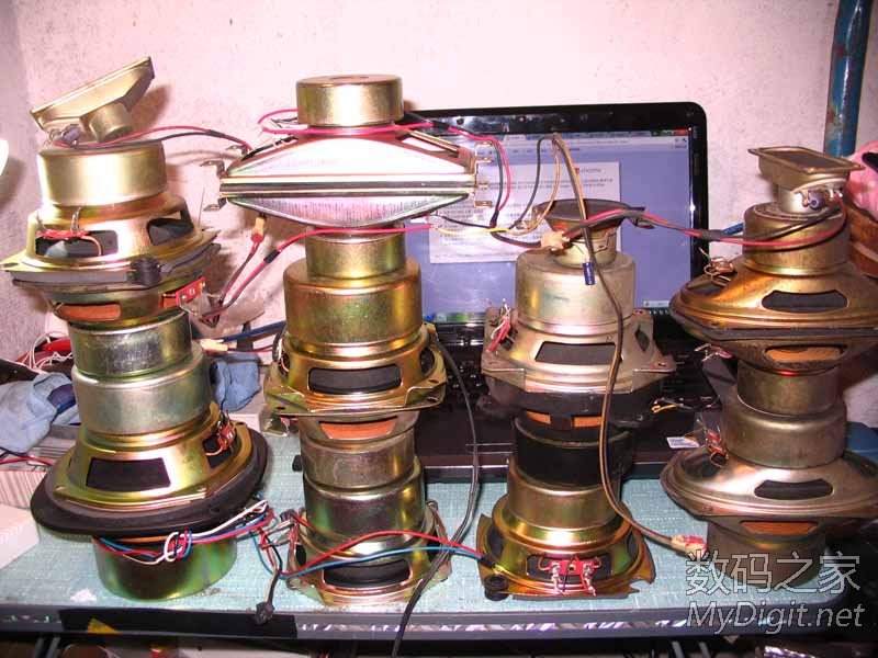

发表于 2012-12-14 23:05 | 显示全部楼层
很多都是电视喇叭吧
BS喇叭不错的,品质不错

发表于 2012-12-14 23:13 | 显示全部楼层
收藏的不少,貌似大家伙少,上次破烂王哪里的2个奔腾大喇叭10块钱给我,没下手后悔啊
