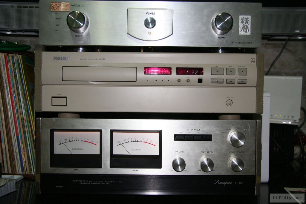

基本上按这样摆放,左右分体的。.jpg 这样摆行不行?.jpg abbr_9eee8641323100ed780f1629551818c3.jpg 天朗监听12,不知道805能不能推得动。。。.jpg abbr_2b82de973feb52b353c0c38d82ceaa5d.jpg 一些旧密纹LP,偶尔听听。.jpg
0.035UF=35NF=35000PF,
这个输出牛的级间电容还不小哦
毛毛 发表于 2011-8-26 14:39
