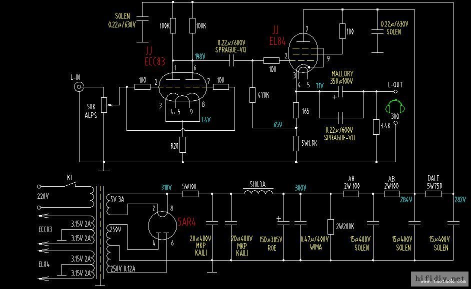

发表于 2011-8-23 18:18 | 显示全部楼层
耳放可以视作一台前级楼主可以试一下

发表于 2011-8-23 18:19 | 显示全部楼层
3张图正好6只管子全都派上用场

 楼主| 发表于 2011-8-23 21:42 | 显示全部楼层
我有用6P14做耳放的电路图你可以试一下
火星计划2009 发表于 2011-8-23 18:15
    发来看看,谢谢

发表于 2011-8-24 06:23 | 显示全部楼层
已经发到帖子里面了
