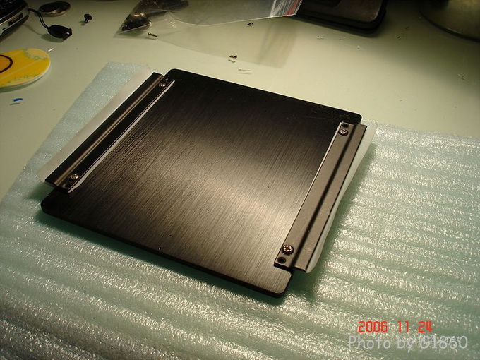

<p>1、没有502胶的朋友不知道用2面胶是否可以,大家可以自己尝试一下哦,但是要用好一些的2面胶,反正我感觉我用502胶粘的那个滑片,手感确实很好。。</p><p>2、还有我的CDM-12的高阶版转盘为何音质不如我朋友的普通版的声音,不知道其他的网友有没有这方面的经验?</p><p>3、还有如果我用光纤连接我的雅马哈n600功放解码,经常的会出现断断续续的声音,这时候雅马哈功放显示面板上的"CM"指示灯也随着明或亮,这个情况在我的高阶版和普通版都有这种情况,不知道其他的网友有没有这个情况,我分析可能是雅马哈功放锁不住CDM-12的光纤信号,但是用我的雅马哈功放连接我的先锋DVD-696从来没有出现过上面的问题。</p><p>4、建议所有的网友在安装转盘光头下面的那个CD驱动版的时候一定要看看电机的齿轮是否能够磨到光头的排线,我安装的2台CDm-12都存在上面的问题,最后我是到我们当地的电脑市场,找电脑机箱上用来固定主板的细丝铜柱,高度大约在5毫米左右,(电脑公司装机剩下的螺丝,很多的,很容易找到)加在原本的20毫米的螺丝上,加高高度就好了。</p><p>5、CD光头固定螺丝,因为我是第一批出来的,螺丝版主说错了,我自己到我们这里的标准件螺丝大全,很容买到2*5的自攻螺丝,共1角钱,车票却花了2元,时间花了1小时,呵呵。。</p><p>6、关于机箱上盖的安转需要12个3*6的细螺丝,我的这个上盖板其中有4个孔可能是工厂加工大了,螺丝吐丝了,上不紧,只能换3*6的自攻螺丝,这样我的机箱后面的固定电源插座和光纤接口的螺丝就不够了,(3*6的自攻螺丝我们这里买的都是破烂螺丝,身体特别粗的那种,不能用)这个螺丝我们这里不好买,黑色的就更不好买了,建议版主今后多加几个自攻螺丝在料包中备用。(我最后的解决办法也是在电脑市场装微机剩下的螺丝中找到了5颗白色的3*6自攻螺丝,这个螺丝很难找,需要有耐心和好眼力才行)</p><p>7、大家在安装之前一定要看看版主随机带的那份资料中的螺丝说明,特别是安装机箱盖板固定滑片的那4个螺丝,一定要用沉头螺丝,否则你的盖板打开的时候很有可能会磨到下面的那个黑色的内板。</p><p>8、安装调试时间建议大家先买一普通的莲花座,来调试,调试好后用斑竹给那个莲花座焊接上就好,避免反复拆卸莲花座把它烫坏了,因为调试我的莲花座拆卸了至少5次,每次拆版第一件事就是把莲花座拆下来。5555。。555心疼死我了。</p>

<p>滑胶不是平放,是包着整个轨道的,-------</p><p>这个方法我试验过了,感觉推动有点涩,有点紧,本人喜欢我现在的方案,唯一的缺点就是转盘的盖推倒最前和最后的时候有铁碰铁的声音很不好,如果能设计一个阻尼就好了...呵呵...</p>

<div class="quote"><b>以下是引用<i>monkeysun</i>在2007-2-14 15:57:00的发言:</b><br/><p>CD盘在压制过程中不可能保证绝对平衡,会有偏心或翘的情况出现,所以在高速转动时会产生振动,影响光头的信号读取,同样光头聚焦本身也会产生振动。转盘支架采用厚铝加工,本身就是为了提高重量,从而达到减少振动的目的,配套的避震弹簧也是同样道理。</p><p>现在,CD机的伺服和解码都是很成熟的技术,唯有避震没有一定之规,各HIEND厂家都下了大力气,采用自家独特方法解决。</p></div><p>大家计算过我们的转盘的速度和因为偏心产生的动能会有多大没有?我估计就CD那点质量和那么慢的速度转动,根本就捍不动我们那么沉的CD板,所以我看来调节水平比避震更为重要.还有我采用2个弹簧在下面的这种方式避震效果比不会太差阿.</p>

<p>以上各大大,可否將该两件膠的安装貼上图片给小弟參考。</p><p>小弟包中找不到该兩件膠,是否藏在什么地方,请提示。</p>

<div class="quote"><b>以下是引用<i>ytspc</i>在2007-2-10 11:12:00的发言:</b><br/><p></p><p>经过实践证明用上面的图片的滑片的安装方法,和直接的用螺丝固定在滑片底部的方案都不好,最后发现,把版主发来的那个塑料垫片每块分成3等份,用502胶站在滑片的上下2面,效果特好,而且手感1流啊..呵呵...</p><br/></div><p>滑胶不是平放,是包着整个轨道的。</p>[em04]

那个胶片没有多余的,多的反过来包在铁皮下面,铁皮上下两面都不跟导轨接触
