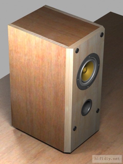

毕业贴
这对音箱经过木蜡油涂抹,就算结束了。虽然还不够100%的完美,但总算有一个正式的音箱可以听了。
外观看上去基本达到了设计的效果:
听着从diy音箱发出的美妙音乐,真是一种享受。

发表于 2011-8-20 17:22 | 显示全部楼层
请问楼主一下,倒向管的直径和长度是多少?

 楼主| 发表于 2011-8-20 21:29 | 显示全部楼层
回复 69# liukangb
设计的是内径47mm,长度133mm。不过在淘宝上只找到近似的一款,倒相管3元/根  尾端内经42mm  开孔尺寸50mm  总长度142mm  厚度2mm

发表于 2011-9-4 00:52 | 显示全部楼层
给个图纸呗,很多人想做呢。

发表于 2011-9-4 13:27 | 显示全部楼层
回复 1# qingdiy
    我正说那放个白色的是什么呢,一看原来是效果图
