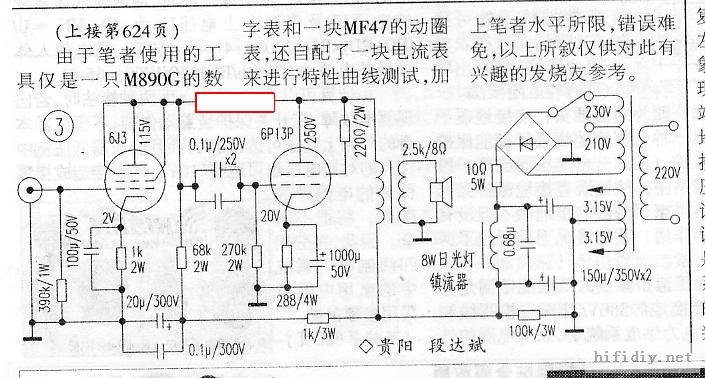

今天再调试6P13P,阴极电阻换到175欧姆(5W电阻),屏极电压减少到185V,这时阴极电流变成0.072A(13.32W),第2栅极用160V(5MA)供电,这时声音更加纯厚.由于此时6PQ3P的失真小也取消了反馈电阻拉宽声场,实际听感非常的好.

6P12、6P13P三极管接法来了
6P12、6P13P的三极管接法图、电子报上的、应该有点用吧!!!
6P12、6P13图
6P12、6P13图
电路图
电路图

发表于 2009-2-15 10:34 | 显示全部楼层
再来一幅大些的
大图

原帖由 路人甲 于 2007-2-11 15:26 发表
标准接法没有负反馈,声音还非常的好?

发表于 2009-2-15 22:03 | 显示全部楼层
电路中红杠初应该不相连吧?
