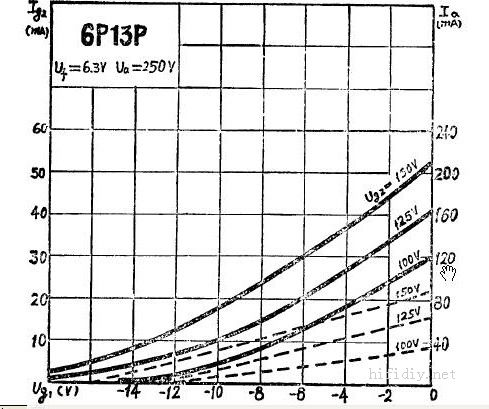

 楼主| 发表于 2007-2-8 20:37 | 显示全部楼层
<p>这个是调整后的电路图,旁边是6P13P的产品介绍,反馈电阻可以在18-33K调整,电压控制在200V左右,6P13P的声音基本就这样了,请大家指点一下~~~</p><p></p><p>
谈谈6P13P行管制作单端的经验
谈谈6P13P行管制作单端的经验
</p><p><br/></p><p>同时也请较一下J版,这个工作点的失真情况</p>
谈谈6P13P行管制作单端的经验
谈谈6P13P行管制作单端的经验
<br/>
谈谈6P13P行管制作单端的经验
谈谈6P13P行管制作单端的经验
