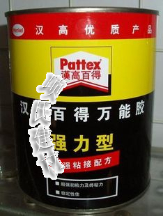

看了楼主DIY迷宫箱的全过程谈点我的经验 一、在贴皮之前没有把箱体打磨平整,贴木皮不能用白胶。要用木皮专用胶。那种胶是先涂刷在箱体和木皮上,待干后不粘手再贴上并用平整的木棍用力滚压即可。二、SONY 的4.5寸全频喇叭比你这个双盆的要好。我自己也做了一对箱子,听音效果很好。也体现了你那种花很少的钱发烧发烧的宗旨耶。
