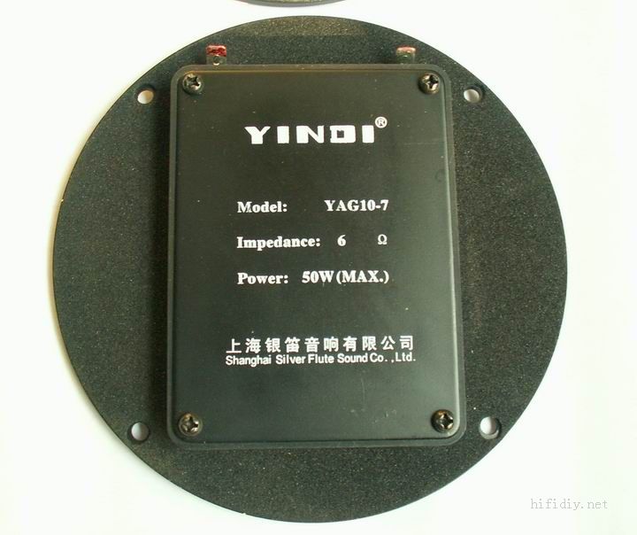

10-7带式高音
<p>我们知道,15K以上的高频段人耳实听力实际上下降很厉害,之所以外面很多成品箱要使用号称30K50K的高音,其目的是为了增加泛音的量感,使音乐的细节更丰富。</p><p>而我要使用的8-1单元高频相应并不理想,为了弥补这一损失,于是想到增加一只10-7带式高音单元来加强。</p><p>有朋友可能会问,为什么不直接使用10-7+176-560做两分频呢? 我主要是考虑到:1、带式高音金属味比较重,对听感不利;2、10-7的官方频响3K-26K,做2分频的话分频点基本要在5K才可以,这个分频点可以说让高低音都筋疲力尽,并不科学。</p><p>所以,设计上还是让8-1唱主角,10-7只作为高音的补充,起画龙点睛之用。</p><p>&nbsp;</p><p>&nbsp;</p><p>

</p><p>10-7背面。<br/></p><p>&nbsp;</p><p>
