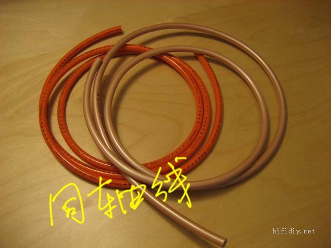

<p>昨天晚上,根据版主在论坛公布的问题,对JP1跳线和R22电阻进行了修复,又对转盘的伺服板与电源版间连线、同轴输出线、牛的固定方式做了改动,现将体会公布如下。</p><p>通过反复比较发现影响本转盘音质与音色的几处关键点是:磁环、机芯与电源版连线类型、同轴输出线、音频输出线。影响程度依次是:机芯与电源版连线类型 = 同轴输出线类型 &gt; 磁环 &gt; 音频输出线类型。</p><p>磁环的作用之前我是没有考虑到的,自从出现爆音问题并得到纠正后,我才对磁环的作用有了全新的认识。在机芯与伺服板连线加装磁环前后,最大变化就是声底变得“极”为清澈,尤其在小信号情况下更为明显,建议所有还没有组装或正在组装本转盘的朋友都能加装此磁环,以保证为您获得最佳的声音体验。</p><p>如果说磁环是对“音质”影响的话,那么其它几处就是对“音色”的影响了。昨天我将伺服板与电源版之间的连线改成“美国纯银屏蔽线”,原来是6N纯铜线,这一改动最化的音色变化就是“明亮”,由于此前我已经将同轴线和音频信号线改成这银线,所以整个声系听起来就有点“太”亮了,应老婆强烈反对的结果,我只保留了伺服板与电源板之间的银线连接,而将同轴线和音频线改成普通7N同轴线和国产华敏线,声系立即变得温顺、圆润许多。同轴线我使用了古河线、普通7N线和前述的银线,相比较而言,古河线没有什么特色,比较平衡,7N线声音比较圆润,而银线就是一个“亮”。由于加装磁环,之前线材对音质也有些影响,加装磁环后,基本音质不受输出端线材的影响了,因为从转盘流出的信号已很纯净(相对)。音频输出线我用了三种:普通6N信号线、华敏线、银线。华敏线的表现出乎意料,这线很便宜,但效果很好,音色非常均衡,普通6N线也还不错,就是大动态声低发闷,余韵过长,放不开的感觉,而银线秉承传统,还是亮、脆。</p><p>最后我基本确定用以下线材:伺服板与电源板间用银线;同轴用普通7N线;音频用华敏线。整个声系的表现个人感觉是通透、清澈,余韵婉转而不拖沓。有机会我还会试用更多线材,以求最佳音质体验。</p><p>另外对牛的安装做了调整,我发现固定牛的螺栓松紧对牛在机内生成的噪音有很大影响,最后调整情况是在原牛上、下加装橡皮垫的基础上,再加装一层橡皮垫,同时在保证牛已固定的前提下,不要将螺栓拧太紧,而是要松些,这样牛震动的声音就小多了。</p><p>下一步修改重点是电源,待备齐材料后,再另发贴与各位大侠、朋友交流。</p><p>相关照片随后附上。</p>[em01]<br/> 6MpdGsEe.jpg <br/><br/> YiJ9GIow.jpg <br/><br/> xOCcfaCJ.jpg <br/><br/> uYCM9xMO.jpg <br/>
