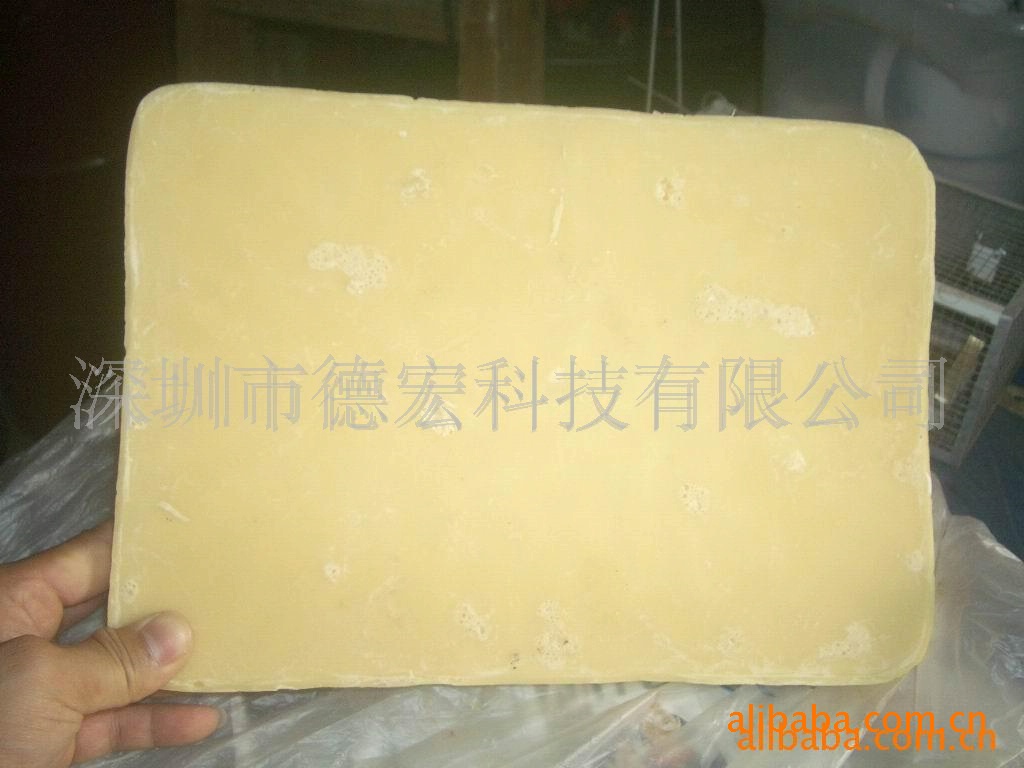

算是另一种食品保存的方法,据说蜂蜜保存1300年都不变质的

回复 26# gh755
兄弟有空时给个淘宝链接看看,谢谢。
