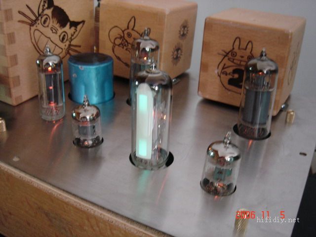

<p>从胆韵兄处订的三寸/四寸迷宫箱也回来,还没时间装,今晚争取开声:</p>
[原创]偶人生第一部胆机(6P1小单端)----参赛

 楼主| 发表于 2006-11-16 13:03 | 显示全部楼层
<p>机器装得七七八八了,还差个带滤波的插座没装,先听段时间再说了!</p><p>&nbsp;</p>
<br/>
<br/>

<div class="quote"><b>以下是引用<i>万健</i>在2006-11-17 22:39:00的发言:</b><br/>6P1和6J1都不好,换6P14要改PCB板,把6J1换6J4,三级管接法,电流要加大到2ma左右,高音会好一些。</div><p></p><p>6P14清,6P1厚,各有各的好,看自己的口味了.</p><p>我的是5654推6P1(合肥).</p><p></p>
