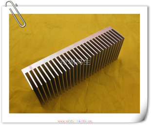

 楼主| 发表于 2010-5-22 03:13 | 显示全部楼层
你的方案给大家瞧瞧。
0104000 发表于 2010-5-22 00:51 [/quote]
冯生第10版小功放全铝机箱带齐端子-纯黑简介:
面板尺寸:宽度190毫米,高度64毫米
机身内尺寸:   宽度174毫米,深度290毫米,高度54毫米
机身外尺寸:宽度184毫米,深度301毫米,高度60毫米
[img]
[/img]
散热片
宽度152MM
长度50MM
高度35MM
基板厚度8MM
恒达定制全铜线200W灌胶环牛
直径:约120MM,高度约50MM
净重:约2.6KG,发货计费重量3KG
MF-A1pre 2008se 音乐传真 A1前级 含电源
电源板
3886
7492
两个功放板尺寸都一样,可与以上套件共用同一变压器与散热器、节省投资;两者之间的散热器与机箱开孔相互精确对应一致
牛的安装位置与电源板的中心水平。。可能板子要打磨下 多余的地方
而其他的 合并式都能装,滤波电容高度要小于54MM  分体式的4块板子的 几乎弄不下去 更别说 3886 7492互换着玩了 功放板对孔 没一块是尺寸一样的(至少淘宝上我是找遍了,小余 和成 的3886  那旭春的7294)
