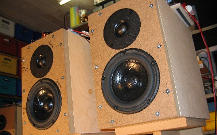

8530搭配各种高音玩法很多
<p>有许多人很喜欢8513的听感,也许是受了PROAC的影响,我有一对箱子是H149+8513,感觉这个8513高音听感很特别,量感不是很多,但细腻的同时有些砂石感,可并不觉得颗粒感强,反而觉得质感非常好,不像有些高音一味的追求顺滑,8513在这个档次是非常好的选择,有些许多贵价高音没有的特点,当然这些特点也同时是它的缺点。</p><p>这个8530K+8513的搭配实在国外网站找到了,当时做8530和9800的时候到处搜集资料看到的,感觉是个不错的选择,性价比很好</p><p>&nbsp;</p>
