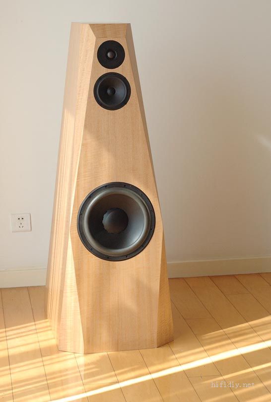

 楼主| 发表于 2006-11-22 19:05 | 显示全部楼层
<div class="quote"><b>以下是引用<i>铁头烧友</i>在2006-11-22 15:11:00的发言:</b><br/>楼主的金字塔音箱成功了,祝贺!祝贺!外观很漂亮啊!<img alt="" src="http://www.hifidiy.net/bbs/Skins/default/topicface/face4.gif"/></div><p>谢谢铁头兄的鼓励与指点。</p>

 楼主| 发表于 2006-11-22 19:04 | 显示全部楼层
<div class="quote"><b>以下是引用<i>乌鸦</i>在2006-11-22 17:28:00的发言:</b><br/>为什么不装脚钉呢?</div><p>还没找到合适的,一只比一个人还重,本地没看到合适的。乌鸦兄有什么推荐吗?</p>

 楼主| 发表于 2006-11-22 17:16 | 显示全部楼层
<div class="quote"><b>以下是引用<i>windtf</i>在2006-11-22 14:28:00的发言:</b><br/><p>佩服楼主,箱子做得真好。我也想用vifa p13+hivi10寸+vifa高音或者scan高音做个3分频,但是想想难度不小,有没什么现成的资料,所以迟迟没动手。&nbsp; </p><p>详细说说声音怎么啊,有什么优点,有什么问题?。</p></div><p>要多等些日子,还想对分频器进行优化。虽然已经算好声了。 </p><p>现在中音是直通的,因为对相位拿不准。听过的器材不多,不管说什么优点与问题。 </p><p>在现在的环境中,低音可以潜到20多HZ,但63Hz(用雨果金碟一)处有个坑,应该是环境的问题。 </p><p>&nbsp; </p><p>大家说,再改改可以参赛了嘛?</p>[em01]

发表于 2006-11-22 15:11 | 显示全部楼层
<div class="quote"><b>以下是引用<i>okra</i>在2006-11-22 12:26:00的发言:</b><br/><p><img src="attachments/dvbbs/2006-11/2006112212245614241.jpg" border="0" onload="if(this.width>screen.width*0.7) {this.resized=true; this.width=screen.width*0.7; this.alt=\'Click here to open new window\nCTRL+Mouse wheel to zoom in/out\';}" onmouseover="if(this.width>screen.width*0.7) {this.resized=true; this.width=screen.width*0.7; this.style.cursor=\'hand\'; this.alt=\'Click here to open new window\nCTRL+Mouse wheel to zoom in/out\';}" onclick="if(!this.resized) {return true;} else {window.open(\'attachments/dvbbs/2006-11/2006112212245614241.jpg\');}" onmousewheel="return imgzoom(this);" alt="" /></p></div>楼主的金字塔音箱成功了,祝贺!祝贺!外观很漂亮啊!<img alt="" src="http://www.hifidiy.net/bbs/Skins/default/topicface/face4.gif"/>

 楼主| 发表于 2006-11-22 12:26 | 显示全部楼层
<p>开声了,声音让我激动。音场是从未在家居条件下听到过的,音色与细节,在我家只有用K601才听到过。<br/>另外,好象密闭箱并不难推。</p><p>&nbsp;</p><p>
计划做一个三分频落地箱,请大家指点。
计划做一个三分频落地箱,请大家指点。
</p><p>&nbsp;</p><p>测试时的照片<br/></p>
计划做一个三分频落地箱,请大家指点。
计划做一个三分频落地箱,请大家指点。
<br/>

 楼主| 发表于 2006-11-25 20:36 | 显示全部楼层
板厚就是照的计划的,18mm加中间的5mm沥青。顶板除外,它只有两层MDF,没有夹上沥清。
