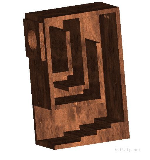

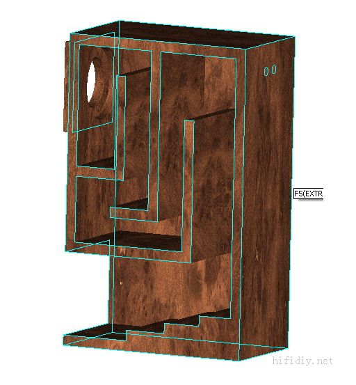

准备采取22楼的背负号角书架箱. 改大了点长宽高并加了块活动面板来互换喇叭. 外面的活动面板装罗技等三寸喇叭,拆掉后里面的大孔可以换4寸的玩. 本来想上落地箱的,但不能浪费了偶的红梨木脚架[em03]

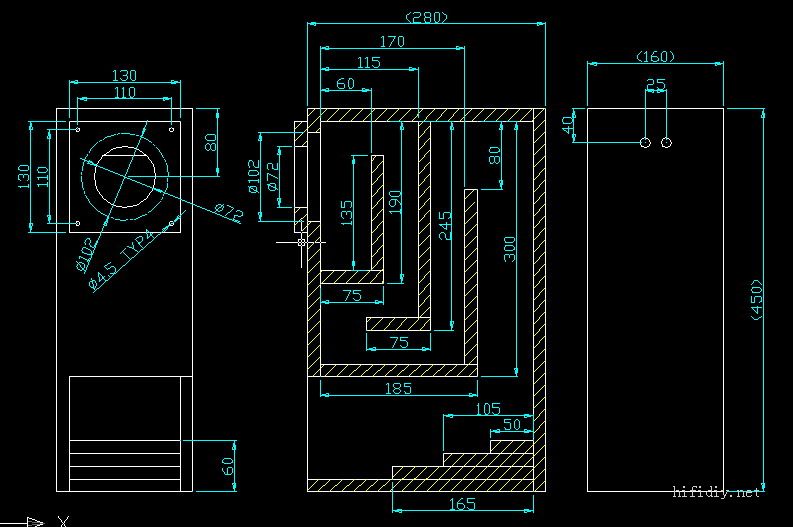

或试试这款本人设计的
[讨论]罗技3寸全频做什么箱合适?
[讨论]罗技3寸全频做什么箱合适?

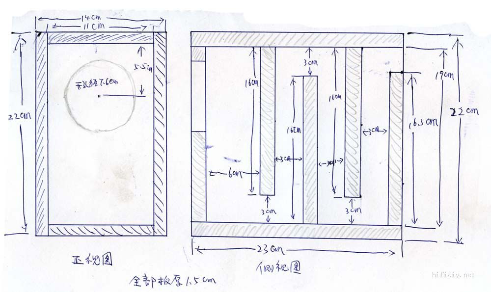

试试这对吧
[讨论]罗技3寸全频做什么箱合适?
[讨论]罗技3寸全频做什么箱合适?
