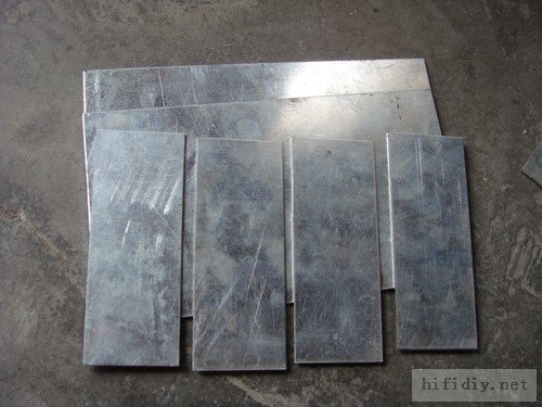

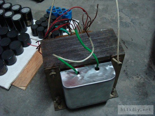

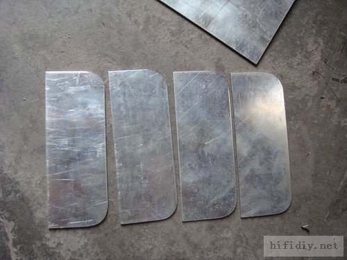

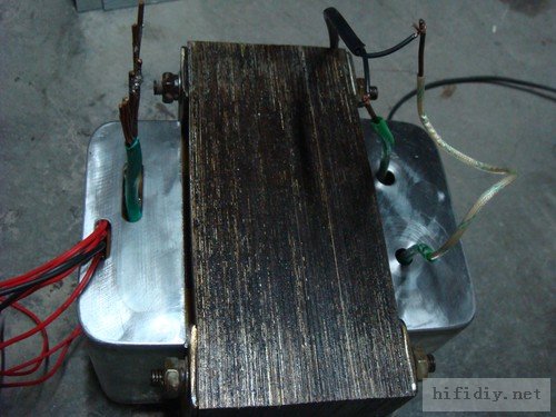

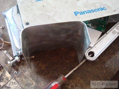

今电有空上些大甲用EI牛的罩子加工图片
刚开始由于对牛罩的认识不够 做了个普通的方牛罩,谁知罩起来以后电磁的力量会将将1.5厚的铁板搞叫了 (本来牛是不叫的)后来想到了用端盖的好处 平面小且有弧形不易引起振动

 楼主| 发表于 2009-9-22 00:02 | 显示全部楼层

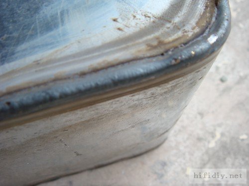

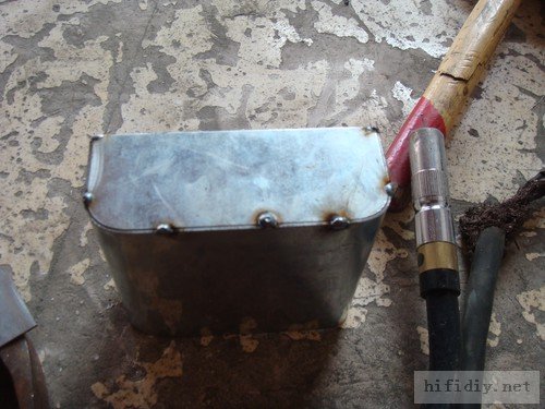

点焊及焊接后的特写

发表于 2009-9-22 00:07 | 显示全部楼层
焊功超劲,冇得弹!!!

 楼主| 发表于 2009-9-22 08:35 | 显示全部楼层
焊功超劲,冇得弹!!!
街心30 发表于 2009-9-22 00:07
都是业余做着玩的
